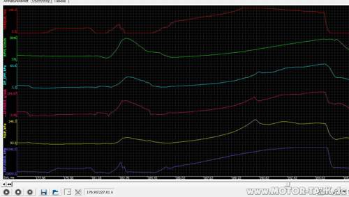

Das "Problem" der DDS ist, Sie altern, leiern aus.
Man muss sich das Teil so vorstellen: 1 Membran (mit Spannungsabnehmer) in der Mitte, links und rechts die beiden Druckanschlüsse.
Je nach Druckverhältnissen gibt die Membran einen Spannungswert ans Steuergerät, was Dieses als entsprechenden Druck interpretiert !
Und so ein Teil "leiert" halt mal aus. ( Ich bin der Meinung, dass 10 Jahre als normal anzusehen sind.
Neuere DDS arbeiten ohne Membran, auf Piezo-Basis. ( gehen aber fast noch schneller kaputt, als die Alten)
Unten ein Bild mit Messdaten, die hellblaue Linie zeigt, wie der DDS arbeitet.
PS: Der DPF war zu dem Messzeitpunkt voll (230 T Km drauf), aber der DDS sendete schön die Druckwerte.
