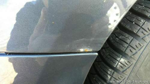

Am Heck, genau über der Heckstoßstange, die beiden Teile hatten sich früher immer berührt wodurch der Lack leicht abgeplatzt war, habe die Stoßstande nach unten versetzen lassen so das da nichts mehr anstößt aber nun kommt immer wieder der Rost durch.
Hab's heute erst mal wieder erneut ausbessern lassen da ich irgendwie nicht das Geschick dazu habe.

Mein FFH hat mir mal gesagt das diese Stellen beim Focus sehr empfindlich sind für Rost da die Heckstoßstange und der Kotflügel sporadisch bei erschütterung und/oder vibrieren in Kontakt kommen und den Lack beschädigen kann! Dein Bild ist anscheinend das beste Beispiel @Michelico
Wie alt ist denn der Wagen??
7 Jahre. Doch beim Kauf war da nix, ging erst bei mir los damit. Und genau wegen dem berühren hab ich die Stoßstange etwas nach unten versetzen lassen. Vllt noch mehr runter?
Es ist nicht zu erklären, wie die Kunststoffstoßstange diese Beschädigungen erzeugt hat.
Das sieht eher danach aus, als ob ein Schraubenzieher mit breiter Klinge den Lack verkratzt hat.

Ford hat die Stoßstange zu eng verbaut sodas Kotflügel und Stoßstange aufeinander liegen, reiben und der Lack abplatzen kann. Bekanntes Problem in den Werkstätten. Als Lösung verbauen die da zwischen drinn eine Folie damit nichts mehr reibt, ob das was bringt ist die andere Frage.
Komisch nur das beim Vorbesitzer das Problem nich war, denn beim Kauf war die Stelle ja i.o. Das trat erst bei mir auf. Da grauts mir vorm wiederverkauf.
Das Problem hatte schon mein Mk3 Mondeo,da blieb das Blech zwar verschont aber am Stoßfänger löste sich der Lack aufgrung der Reibung,aber besser so noch als anderesrum.
Hab vorn und hinten eh demontiert gehabt und Hohlraumwachs dann eingebracht,schmiert statt reibt aber kann mir nicht vorstellen das auch das die perfekte Lösung war,werde dies beim Focus aber dieses Jahr auch machen da ich auch schon die Angst hab das es den Lack aufreibt.
