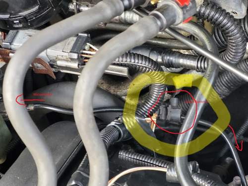

Auf einem Foto sieht man, dass das Massekabel was v linken Dom zum Motor geht, in der Mitte mit ner Lüsterklemme verbunden wurde.... Das scheint mir nicht so normal zu sein.
Hatte versucht es anhand eines Bildes v nem anderen 1,6er nachzuschauen, ob das Kabel nicht an einem Stück sein soll....
Kann mir nicht vorstellen,das des so gut ist. Beim Probefahren und vor Ort bei Besichtigung war das so nicht ersichtlich, dass da das Massekabel mit ner Lüsterklemme zusammen gemacht wurde.

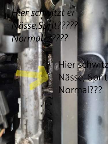

Auf dem anderen Bild sieht man das es nass ist. In der Nähe der Einspritzung, soweit ich das weiß....Nur ob es Wasser oder Sprit ist kann man nicht aus machen.....
Auf dem ersten Bild das Massekabel mit der Lüsternklemme zwischendrin. Meines Wissens ist da keine und das Kabel geht in einem durch

Hier auf dem Bild sieht man es schwitzen....Nässe, Sprit? Ist das bei euren Focus auch so, ist das so normal???

@Brummikutscher schrieb am 20. Oktober 2022 um 13:27:38 Uhr:
Das ist korrekt.
Lüsterklemmen gibt's beim Trabbi vielleicht.
Nur ändert das nix an Deinem mechanischen Motorschaden,den Du auf dem 3.Zylinder hast.
Und dass da etwas Öl rausschwitzt ,ist normal.
