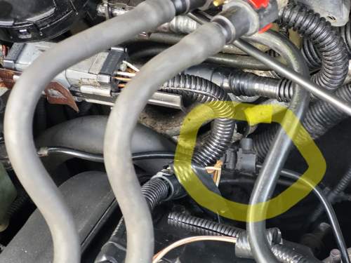

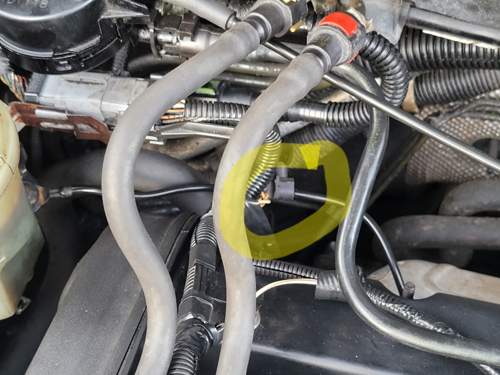

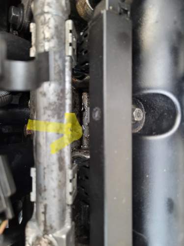

Hatte jetzt mal Zünkerze 3 mit 1 getauscht ( hatte ja P0303 Zylinder 3 Fehlzündung)
Dann lief er einigermaßen gut, bis er wieder aus dem Auspuff geblasen hatte, sehr schlecht Gas angenommen hatte bis die MKL wieder an ging ( wieder P0303 Zylinder 3 Fehlzündung)
Läuft wieder wie ein Sack Nüsse im Leerlauf.
Bläst mal dunkel raus,mal weiß....nimmt schlecht Gas an.
Ist das normal,das zusammen gefrieren vom Massekabel???
Bei den einspritzdüsen ist s feucht....

Auf den Bildern kann man nix erkennen.
Keine Ahnung ,was Du da sehen willst.
Der 3.Zylinder ist tot.
Lass nen Druckverlust auf dem 3.Zylinder machen und ggf.endoskopieren.
