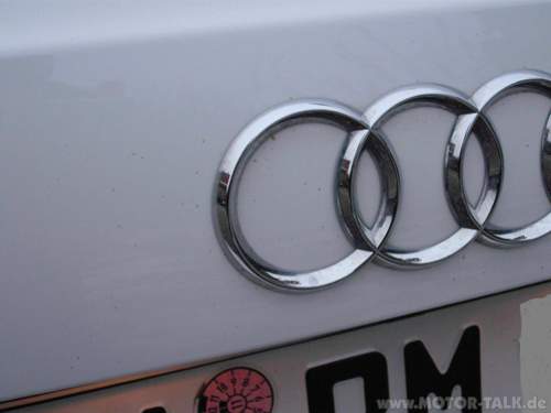

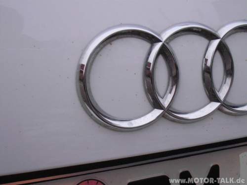

so, aus gegebenem anlass hol ich mal meinen alten thread wieder raus. hab am wochenende meinen wagen in der waschanlage gehabt und dann mal ein foto gemacht. sieht echt besch...... aus!!! 😰
das komplette heck sieht so punktiert aus, ausserdem an den seiten richtung bodennähe. ist es bei euch auch so schlimm?
was mich wundert, dass es scheinbar nicht bei allen weißen so ist. bei mir erkennt man den mist schon auf 2 meter. in unserer straße steht noch ein weißer A5; bei dem seh ich nicht mal was, wenn ich auf 20 cm rangehe... 😕
