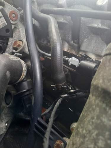

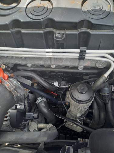

Hallo Experten,
ich hab bei meinem Touran einen Flüssigkeitsverlust den ich nicht nachvollziehen kann von der genau kommt und was ich tauschen muss.
Ich hab im Anhang ein paar Fotos beigefügt. Wäre sehr denkbar wenn mir jemand sagen könnte woran es liegt und was ich wie tauschen muss....
Danke vorab!
Motorraum Flüssigkeitsverlust
Motorraum Flüssigkeitsverlust2
1 Antworten
Hi. So war es bei mir auch. Bei mir hat sich ein Marder über 3 Kühlmittelschläuche und den Ladeluftschlauch am Turbolader her gemacht. Bei der Druckprüfung auf der Hebebühne hat man von unten schön den Springbrunnen gesehen
