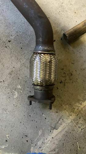

Habe heute mit einem Kumpel die Flexrohre an meinem S5 V6T erneuert, da bei diesen beim abtouren und mittleren beschleunigen das typische rasseln/zisseln zu hören war, welches nahezu jeder 3.0TFSI hat den ich bis jetzt gehört habe.
Vorab, die OP war erfolgreich und nichts rasselt mehr.
Benötigt werden 2 Flexrohre 60x120mm zum drauf stecken.
2x2 Dichtungen für den Flansch richtung KAT (meine bestellten passten nicht und wir haben die alten verwendet), funtionierte auch.
Und 2 neue Rohrschellen 55x100mm+
1. Batterieüberspannungsschutz anklemmen und Teil des Unterbodenschutz demontieren.
2. Die je 3 Flanschmuttern lösen, Fahrerseite kein Problem, bei der Beifahrerseite ist die oberste Schraube zum verzweifeln, haben uns einen 12er Ringschlüssel 90 Grad angekanntet.
3. Schlellen hinter den Mittelschalldämpfern lösen, demontieren und die neuen Schell schon mal locker drauf schieben. Danach die Rohre samt FLexstücken raus nehmen.
4. Alte Flexrohre ziemlich knapp nach der alten Schweißnaht abflexen, so damit der etwas dickere Rohrdurchmesser (ca.59mm) vor und hinter den Flexrohren erhalten bleibt.
5. Neue Flexrohre an die Flansche dran schweißen, danach die Flansche provisorisch mit einer der 3 Schrauben je Seite festschrauben, danach das Stück wo der Mittelschalldämpfer dran hängt, hinten in die neuen Rohrschellen stecken, alles etwas zueinander ausrichten und an den neuen Flexrohren festpunkten mit dem Schweißgerät.
6. Den kompletten Strang pro Seite ausbauen und Außerhalb fertig Schweißen, etwas Rostschutz drauf und dann alles samt neuer Flanschdichtungen (nicht vergessen) einbauen, zuerst die je 3 Flanschschrauben festziehen, danach hinten die neuen Rohrschellen draufschieben und Spannungsfrei fest ziehen.
7. Den Klang eures S5 genießen ohne Rasseln.

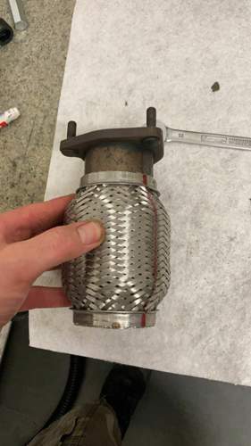

Noch eine Ergänzung von meiner Seite. Habe die Flexrohre komplett im ausgebauten Zustand geschweißt. Man muss nur bevor man das alte Flexrohr raustrennt einen Markierungsstrich der Länge nach machen. Das Gleiche dann auf dem neuen Flexrohr. So kann sich nichts verdrehen. Länge muss man natürlich auch noch ausmessen, da das 120er Rohr ein bisschen länger ist als das Originale.
Geschweißt habe ich es mir Wig und Edelstahldraht.
Bin kein Profischweißer, aber mit dem Ergebnis zufrieden.

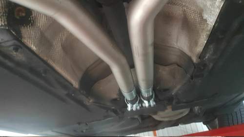

Habe bei mir auf Empfehlung hier im Thread die Downpipes gegen die RS6 Downpipes getauscht. Damit erhöht sich der Rohrdurchmesser bis zum Mitteltopf von 55 auf 60mm. Daher muss man wie hier beschrieben ein 60 -> 55mm Reduzierstück verbauen.
Ich habe jetzt 2, also insg. 4 Reduzierstücke durch und es wird einfach nicht dicht. Er tritt immer Abgas nach vorne zur 60mm Seite aus, vermutlich aufgrund des hohen Staudrucks an der Stelle. Auspuff Dichtmasse hält dem ganzen ca. 2-3 Tage stand, dann wird es wieder undicht. Habe schon längere (125mm) Reduzierstücke verbaut, um die Rohrenden tiefer einstecken zu können, aber auch das hat nicht geholfen. Welche Reduzierstücke verwendet ihr?
Ich hab ja auch reduzieren müssen
Mit insgesamt 2 Teilen, weil die REMUS
bereits 1 x verjüngt sind.
Bei mir ist alles dicht...
