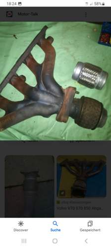

Suche Flexrohr für Volvokrümmer, am Krümmerende sind 4 Stehbolzen für Verbindungsplatte, danach kommt das Flexrohr, dann der Kat.
Vielleicht gibts auch eine andere Lösung Freunde.

Wenn das sein Bild ist, scheint er schon ein neues flexrohr zu haben. Ich denke eher , er will eins mit Platte für die 4 schrauben dran ?!
Richtig, hab ein neues Flexrohr mit Platte bei Scandix bestellt, das passt jedoch nur für Nachbaukrümmer. Bei mir ist jedoch noch der Originale Volvokrümmer drin.
Vielleicht gibt's das Teil doch noch bei Volvo direkt.
Möchte nicht nur ein billig universalteil von meiner Werkstatt mit stundenlager Bastel u. Schweisssrbeit einbauen lassen. Gruß aus den Ö..Bergen.
Foto ist nur Symbolbild.
Meine nächste Frage wäre jetzt gewesen, gehen denn die Schrauben überhaupt noch aus dem krümmer raus? Ich denk, da wird man leichter das neue flexrohr anschweißen.
Lass mich überraschen...LG
Hast bei volvo nicht gefragt?
Gruß Didi
Doch hab nachgefragt, Flexrohr für original Krümmer nicht mehr lieferbar. Also Schweissarbeit.....

Ich sag mal so: in anbetracht der eingebrannten Schrauben am gußkrümmer, musst du fast das originale Flexrohr abFLEXen und ein neues gleicher größe einschweißen
