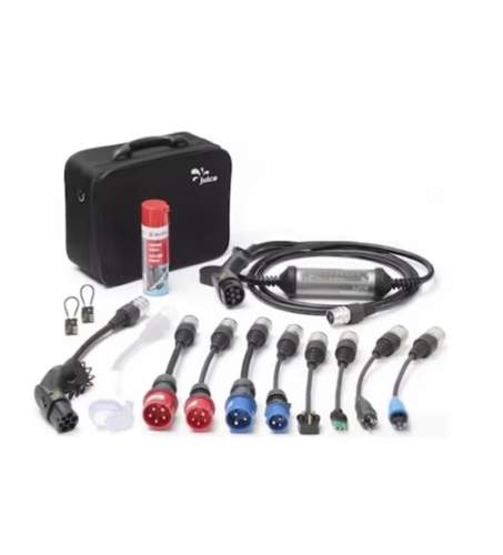

Hallo!
Will ich AC laden, dann kommt da der Adapter für Schuko-Steckdose ran oder alternativ der rote für 16A oder 32A und wenn es sein muss die blauen für 16A und 32A. Bin ich im Urlaub kommt halt der Adapter für die komischen schweizerischen oder italienischen Steckdosen dran. An einer Ladestation wird der Typ 3 Adapter angesteckt. Sogar für die französischen Varianten gibt es was. Deshalb meinte ich ja, sieht es irgendwie nach Steckdose aus, der Juice Booster 2 kann angeschlossen werden. 🙂
Das Bild unten zeigt nur eine kleine Auswahl der Adapter.

Aufgrund dieser Flexibilität, aber weil ich nicht eine Wallbox und den Juice-Booster kaufen wollte, hatte ich mich vor einem Jahr für den Juice Charger Easy 1 entschieden (damals noch KfW-gefördert für private Installationen). Er stellt dem Juice Booster eine passende Wallbox-Komponente zur Seite. Regulär ist der Juice Booster zu Hause an der Wallbox-Komponente angeschlossen und lädt das Fahrzeug in der Garage. Gehe ich auf Reisen, stöpsle ich den Juice Booster von der Wallbox-Komponente ab und nehme ihn in seinem Köfferchen mitsamt Adapterset mit.
