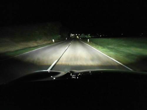

Hallo
Mir ist letztens aufgefallen das im Lichtkegel ,Fahrerseite Flecken sind...habe erst gedacht sitzen bestimmt ein paar tote Fliegen vorm Glas, aber nichts da. Ist nur auf der Fahrerseite so. Stört einen doch ganz schön beim Fahren ,da man ständig danach schaut. Hat das noch jemand...?? Und woran könnte es liegen an der Birne vielleicht ??? Gruß Deeb House

Kann es sein das diese Störungen als welche es einige Fahrer bemängeln, von der schwarzen Struktur auf der Unterseite der SW zwischen Glas und der gewölbten Linse entsteht?
Bene!
Wenn sich diese Flächen im Abstrahlwinkel der Linse befinden, wird von dunklem Untergrund nicht / deutlich weniger reflektiert - das könnte in der Tat eine Erklärung des sichbaren Phänomens sein.
Lässt sich die Einbautiefe der Linse in den Reflektoreinsatz des Scheinwerfers verändern?
Dann könnte die Störung mit einer Justage evtl. einfach behoben werden...
Hier mal ein Bild....
Img-20160905-224510
Danke für die Aufnahme - das sieht in der Tat etwas "ausgefranst" aus.
@Spreestrom: Deckt sich das mit deiner Erfahrung?
...Vielleicht läßt sich die Xenon-Linse etwas mehr im Reflektor justieren , also nach vorne schieben - dann sollten die "Schattenfransen" im Lichtkegel zumindest kürzer werden, sodaß der Beginn der Ausleuchtung mit eindeutigerer Kante beginnt ?
bei mir sieht es noch ausgefranster aus (auch Xenon)
