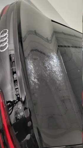

Themenstarteram 26. August 2023 um 10:11
fahre seit ca. 3 Wochen einen A6 als Leasingfahrzeug. Leider habe ich bemerkt, dass auf dem Kofferraum starke Flecken vorhanden sind. Die Flecken sieht man Gut, wenn Licht darauf scheint. Habe schon Politur und Kalkfleckenspray versucht. Leider ohne Erfolg. Gehen nicht raus.
Jemand eine Idee, was dies sein könnte?

Sprich Audi darauf an. Sieht aus wie Fettfinger unter dem Klarlack.
War das von Anfang an so?

Sieht wirklich danach aus.
Bei einem gebrauchten hätte ich gesagt nach der Politur vor dem trocknen angefasst.
Ich würde nichts machen. Darum muss sich Audi kümmern. Sicherlich muss ein Kfz Aufbereitet / Polierer ran.
Steht der A6 in einer Tiefgarage und tropft da Wasser von der Decke? Sieht mir sehr nach Kalkfkecken aus, das hatte ich schon öfters. Siehe Bild.
Versuche mal mit Essig-Essenz auftupfen und einwirken lassen. Nicht Reiben! Danach vorsichtig abnehmen und eventuell wiederholen.
Kalkfkecken
Vielleicht ein Giftanschlag der letzten Generation? :-P
Wenn Du mit dem Finger rüber streichst, fühlt es sich rau an? Fühlst Du dann leichte Unebenheiten?
Dann könnte der Klarlack beschädigt sein und da hilft auch nicht einfaches Polieren.

Sieht für mich eher danach aus, dass dort der Lack stumpf ist. Ist das ein Uni Lack? Also brillantschwarz? Da reicht dann für so ein Ergebnis eine falsche Waschanlage. Könnte auch von der Bürste hinkommen die ja der Karosserielinie folgt. Also polieren.

Nein also da spürt man echt gar nichts. Habe schon versucht es zu polieren. Aber keine Chance. Wird wohl unter dem Klarlack sein. Es handelt sich um eine Metallic Lakierung.
Habe das ganze mal dem Freundlichen geschickt. Mal gucken. Ist aber schon traurig für einen 75k Wagen.....
