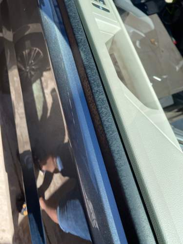

Hi zusammen,
unser T7 ist jetzt knapp ein halbes Jahr alt und bekommt an den Gummierungen an Fahrer- und Beifahrertür Flecken.
Habt ihr das auch? Kann man das irgendwie verhindern oder die Flecken sogar entfernen?

Bei mir sind sie schon ganz sbgeschossen. hab mal so ein Gummipflegestieft für paar Euronen gekauft, dann glänz es eine weile wieder. Aber irgendwie kann es ja eigentlich nicht sein das ich jede 4 Wochen den Gummi mit Lieppenbalsam einschmier. Aber hab Befürchtung wenn der freundliche Hand anlegt das es dann danach nicht mehr richtig passt

Ich verwende hierfür von KochChemie den TopStar
Beispiel:
https://www.autopflege-shop.de/koch-chemie-top-star.html
Vorteil: kann für alle Kunststoffteile zusätzlich verwendet werden und trägt nicht "speckig" auf. Ziemlich ergiebig.

Ich nehme NanoMagicPlastCare von KC dafür.
Das Problem hatte ich bereits an meinen Audi Q2 2017 und wurde hier auf MT heiß diskutiert. Eine dauerhafte Lösung gibt es bis heute nicht. Leider.

Bei mir ist das insbesondere dann aufgetreten, wenn ich in Waschanlage ein Programm mit Wachs gewählt habe. Seit ich darauf verzichte ist das in meiner Wahrnehmung nicht mehr zu sehen.
