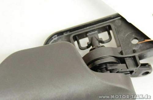

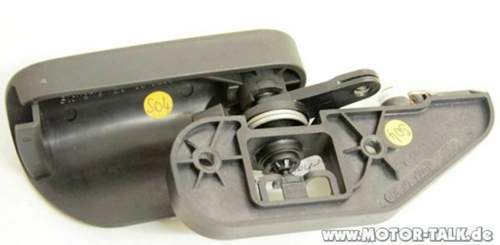

am 17. Juli 2015 um 19:26
Mist, ist bei mir auch kaputt gegangen. Der Griff hat sich vom Stift abgedreht bzw. ist abgebrochen. Wie bekomme ich den Stift, also das Teil, das in der Verkleidung steckt, jetzt raus? Habs mal mit ner Zange und sanfter Gewalt versucht, shit, abgebrochen... Wie habt ihr den Stift rausbekommen und wird der neue Griff 8J1823533C eingach reingesteckt?
[Von Motor-Talk aus dem Thema 'Öffner für Motorhaube - falsches Ersatzteil od. geänderte Version?' überführt.]
Bei mir steckt der Stift auch drin. Was kann ich machen? Schraube reindrehen? Dann rausziehen?
Sonst Ideen? Danke vielmals.
VG
ich würde das Gegenstück ausbauen.
Verkleidung ab und 2 Schrauben, dann hat man alles in der Hand.
8j1823533b-2
8j1823533b-3
Danke für den Tipp.
Aber ich habs geschafft. Habe mit einem Akku Schrauber ein Schraube reingedreht, dann kräftig dran gezogen und raus war es.
Nun zu dem Erstzteil. Wo kann ich das am besten bestellen?
VG
@ernie001122 schrieb am 8. Januar 2017 um 19:01:31 Uhr:
VG
wer hat denn deine Auto gebaut, da gibt es auch den Griff.
8J1823533C kostet 7.97
oder vielleicht in der Bucht.
Alles klar. Danke. VG

Hallo Zusammen,
Der Trend ist jetzt schon etwas älter, aber vielleicht antwortet mir trotzdem jemand. Also: mir ist es jetzt auch abgebrochen ..... TT 8J Baujahr 2008.
frage ist jetzt kurzfristig: wie bekomme ich trotzdem die Motorhaube auf ? Kann ich da mit irgendeinem Werkzeug rein?
Danke...
J
am 7. Juli 2019 um 7:10
Du musst die Verkleidung abschrauben und am Bowdenzug ziehen
