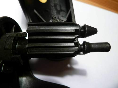

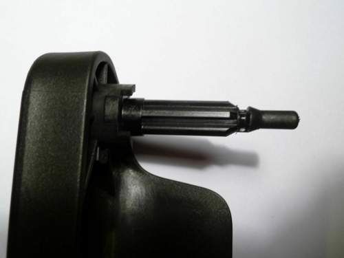

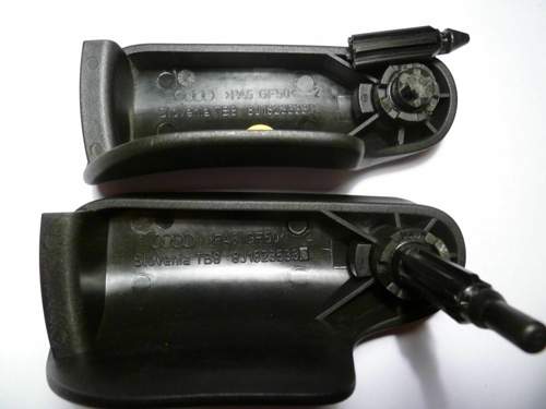

bei meinem TT8J Coupe Modell 2007 ist der Hebel zum Öffnen der Motorhaube abgebrochen. Also, der Hebel der sich im Innenraum unten links befindet.
Ich habe mir beim Audi-Händler einen neuen Hebel/Öffner gekauft. Jedoch passt er nicht so recht rein. Jetzt weiss ich nicht, ob ich mehr Gewalt einsetzen muss oder ob das Teil eine Fehlproduktion ist. Es ist nämlich etwas länger (der Pin) als das abgebrochene Teil war. Siehe auch die angehängten Bilder.
Vielleicht hat ja einer Leser hier zufällig kürzlich seinen Motorhaubenöffner gewechselt oder abgemacht ;-)
Mich interessiert, ob das neue Teil in Ordnung ist.
Die Teilenummer ist 8J1823533B (beim alten defekten)
bzw. 8J1823533C (beim neuen). Laut Audi hat sich die Teilenummer geändert.
Bei Bild 3 und Bild 4 habe ich die Pins direkt nebeneinander gehalten.
Bild 2 zeigt den neuen Pin. Er ist länger und nicht spitz.
Danke im Voraus!
[Von Motor-Talk aus dem Thema 'Öffner für Motorhaube - falsches Ersatzteil od. geänderte Version?' überführt.]

Das gleiche Problem hatte ich auch (MJ2007). Da braucht ihr auch das Teil wo der Hebel hineingesteckt wird. Dieses ist auch neu. Lasst euch das über den Teileverkauf und Explosionszeichnung zeigen.

Wo ist das Problem?
Teppichmesser und Feile und das Teil passend gemacht.:cool:
