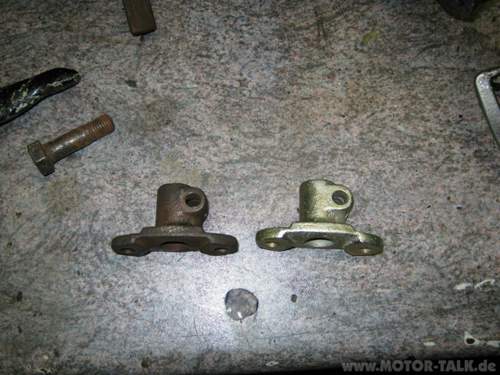

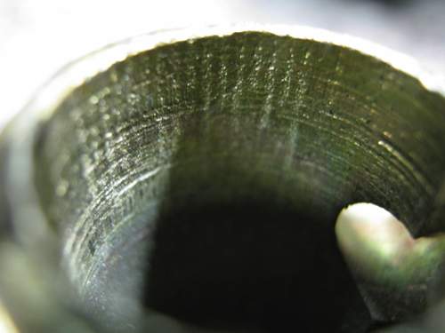

Die Rollenlenkung beim KV hat ja den Flansch der an die Gelenkscheibe geschraubt wird.
Dieser Flansch wird auf eine Verzahnung am Lenkgetriebe geschoben und verschraubt.
Diese Verzahnung ,ist die nur an der Welle der Lenkung oder auch in dem Flansch zu finden wenn der neu ist?
Bei mir sieht es so aus als ob die Verzahnung nur an der Welle geprägt ist und in dem Flansch nur spuren vom anpressen hinterlassen hat.Da ist alles glatt drin bis auf einen kleinen Teil in dem die Verzahnung zu sehen ist aber eben nicht wirklich geprägt .

Es geht um den Flansch der auf die Lenkung kommt nicht der der in die Lenksäule gesteckt wird und dann mit der Schelle angezogen wird.
Mich wundert es eben nur das da keine wirkliche Verzahnung drin ist denn der "neue" sieht innen ja genauso aus.Leichte Abdrücke der Wellenverzahnung aber teilweise richtig glatt.
Glatt zu der seite hin wo die Schraube nicht gezogen hat.

Beides original VW Teile eins wie ausgebaut und eins gelb verzinkt,angeblich neu,aber da bin ich mir nicht sicher.Zumindest hat es keine mechanischen beschädigungen und einen sehr guten zustand.

Meins war ja nicht lose ,sondern ich hab es raus weil eine andere Lenkung rein kommt,und da ist es mit eben aufgefallen das da keine Verzahnung ist.
