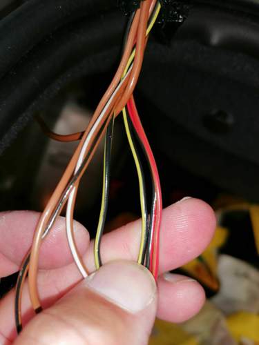

habe gestern vestgestellt das mein Licht leicht flackert (Beifahrer) dann blinkt und ausgeht. Schalte ich das Licht kurz aus und wieder an, geht es kurz und dann fängt es wieder an.
Standlicht geht auf beide Seiten nicht. Klopfe ich aufs Licht (Fahrerseite) geht das Standlicht wieder an und bleibt an.
Habe vor drei Wochen mein Glas von den Lampen aufbereitet gelassen, könntet sich dabei die Kabeln gelöst haben?
Hoffe es ist nichts schlimmeres.
Frage erst mal hier nach mit was ich anfange bevor ich alles abbauen muss um wo dran zu kommen. Setze auf eure Erfahrungen.
Wünsche noch einen sonnigen Tag und hoffe ihr seht mehr als ich, schreibe fast blind am Handy 😁 😰

Also ich habe die Isolierung weg genommen und es war so wie ich es mir dachte.
Ich habe mal die Kabel Farbe rausgeschrieben. Diese gehen durchweg
Braun,
braun-schwarz
Gelb-schwarz
Gelb-schwarz
Braun-weiss / Kofferraum innenbeleuchtung
Rot-braun
Rot-Schwarz
Rot-Weiß/ Kofferraum innenbeleuchtung
Braun /Karosserie
Habe mir mal einen Multimeter geholt. Da ich noch nie dankt gearbeitet habe, wie kann ich dir Kabel durchmessen?

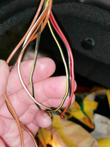

Ja,der hat die Japsen-Mopped-Verbindungsstecker isoliert eingebaut.
War in den 70er Standard bei jeder Kiste.
Also die beiden Leitungen für Innen-Licht laufen nicht durch den X 25 .
Dumme Frage vom Nicht-Cabrio-ASTRA-Fahrer:
Kofferraumbeleuchtung ist am Kofferdeckel angebracht bei Cabrio ?
Kannst Du mal Distanzbilder posten ?
Damit ich nen Überblick bekomme.
Bei den Kabelfarben für die Zukunft :
Schwarz mit dünnem gelben Streifen ist :
SCHWARZ/GELB oder BK/YE
Gelb mit dünnem schwarzen Streifen ist:
GELB/SCHWARZ oder YE/BK
Du musst ja nur die beiden BK/YE Kabel messen.
Also Zündung anmachen.
Dann muss einer Bremse latschen und gedrückt halten.
2.Person misst Spannung an den Kabeln gegen Karosseriemasse.
Bei einer BK/YE-Leitung muss Saft drauf sein.
Nein Fahrerseite
Und wieso sind dann die Kabel durchtrennt,wenn sie nicht zur Heckklappe laufen?
Sind die im Weg,wenn das Dach geöffnet wird ?
Ich glaube wir haben uns eben falsch unterhalten. Bzw falsch verstanden
Glaub ich auch.
Was hast Du mit :
Nein fahrerseite
gemeint ?
Das Kofferraum Licht
Hier

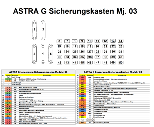

So Bremslicht und Nummernschild Licht gehen wieder. Aber das Vorderlicht geht immer noch aus und das Dach geht nicht auf
Was meinst Du mit " Vorderlicht" ?
Check mal alle Sicherungen durch.
Vielleicht ist da eine geflitzt.
Sicherungen MJ 03
