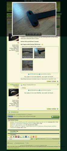

Zum Ausbauwerkzeug geht entweder eine 1/2"-Stummel auf nem Flacheisen angeschweißt oder auch etwas mit 2 im Flacheisen eingeschraubte oder eingeschweißte Nasen aus Gewindestange/Schraube, wenn man sich das schnell selbst bauen möchte.
Hier eine prof. Lösung aus dem Nachbarforum gegen paar Nüsse: Klick
oder das hier bei uns: Klick
Diese Einbauempfehlung auch nicht übel: Klick
Fireshot-screen-capture-025-ausbauwerkzeug-keilrippenriemen-verkauf-mondeomk3-de-www-mondeomk3-de-9717-ausbauwerkzeug-keilrippenriemen-html
