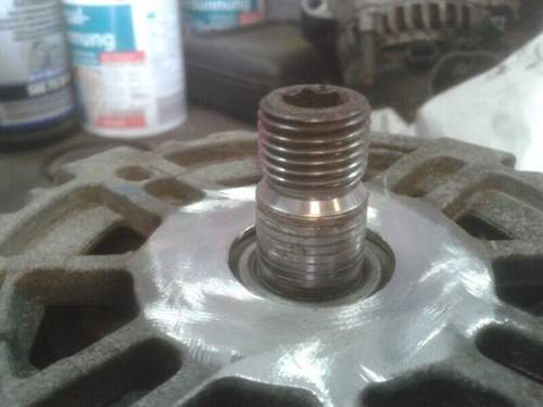

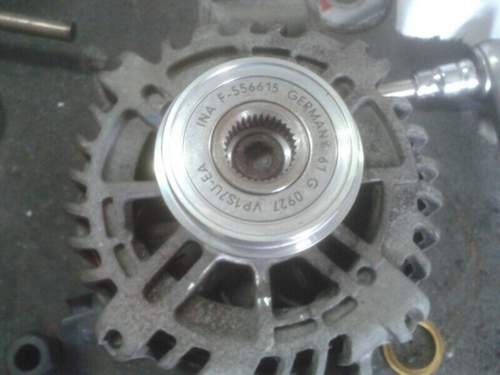

Ich habe bei mir vor zwei Monate auch den INA Freilauf montiert.
http://www.youtube.com/watch?feature=player_embedded&v=MdeUOH35mN0
Nur muss man bei der Diesel Lima einen kleinen Steg an der Lima entfernen.
Diesen dann mit einem Fächerscheibe und Flex weg.
Seid dem ist so was von Ruhe im Wagen!

Den Freilauf 535022310 hab ich nun seit ca. 3 Wochen an meiner Diesel Lima.
Und NEIN er passt nicht ohne Nacharbeiten an die Visteon Diesel Lima.
Der bei mir verbaute Freilauf ist orginal von INA.
Der Meister meiner Werkstatt hat mit einem Ing. bei INA telefoniert und der hat es bestätigt.
Laut der Aussage des Ing. soll der Freilauf soll wohl zurückgerufen werden.
Aber schön leise ist der TDCI jetzt wieder.
