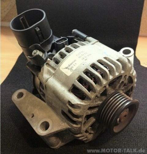

Hallo Freunde, ich biete gerade meine ausgebaute Original-Lima in der Bucht an.
Es war die Originale, die drin war in meinem TDCi 2.2l (Schlüsselnummer 8566/ADV - Puma-Motor).
Ich hatte damals eine junge Komplettlima inkl. Freilauf eingebaut, da ich nicht wusste wie aufwändig der Umbau wird und nicht noch das Schleifen beginnen wollte. Habe danach gesehen, dass man an der Original-Lima nicht mal die Wulst abschleifen muss, da dort keine dran ist.
Also; sucht bei ebay unter: Lichtmaschine/Generator Mondeo TDCi MK 3 2.0 l / 2.2 l -no Freilauf- 1S7T-BC
Bildschirmfoto-2012-05-30-um-08-42-39
