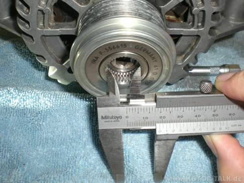

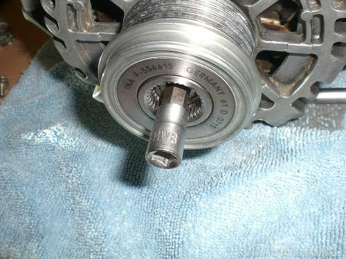

Die Größe weiß leider nimmer; aber vielleicht helfen Dir die Bilder weiter. Achte auch darauf, dass es auch Dein INA-Freilauf ist; bei mir war er schon drauf....
Cimg0225
Cimg0227

Der neue Freilauf passt auf die TDCI-Lichtmaschine, ohne dass man deren Gehäuse bearbeiten  muss. Wenn man den "normalen" Freilauf, der auch beimBbenziner montiert ist, draufmachen will, wird man feststellen, dass die Lichtmaschinengehäuse etwas unterschiedlich sind (Benziner 2,0 und TDCI Diesel).
Der neue Freilauf passt auf die TDCI-Lichtmaschine, ohne dass man deren Gehäuse bearbeiten  muss. Wenn man den "normalen" Freilauf, der auch beimBbenziner montiert ist, draufmachen will, wird man feststellen, dass die Lichtmaschinengehäuse etwas unterschiedlich sind (Benziner 2,0 und TDCI Diesel).ja das einzige das mir aufgefallen ist, ist der steg hinter dem freilauf der auf der tdci lima mitgegossen ist
2mm die die Welt bedeuten, genau der war gemeint
