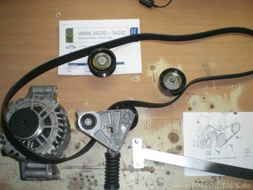

Hallo allerseits,
seit einiger Zeit ist auch bei mir der Freilauf und ein neuer Riemensatz verbaut.
Meinen Nachbarn ist das "fehlende" Rasseln sofort aufgefallen. :-)
Kosten:
- INA Freilauf 535007410 70€ lokaler Teilehändler
- & Vielzahn - Werkzeug 12€ lokaler Teilehändler
- SKf Riemensatz 120€ mister-auto.de
- & Flacheisen mit 1/4" 15€ lokaler Metallfertiger
Summe 217€
Dank der vielen Hinweise und Anleitungen ging es relativ problemlos.
Bei 1. Mal hat es dennoch 7h gedauert. Es geht mit Erfahrung sicher schneller.
Was man vieleicht noch wissen sollte:
Mit Hilife zweier Wagenheber konnten wir von oben bzw. über die rechte Vorderradseite an alle Teile kommen.
Mit dem 2. Wagenheber wurde das linke Vorderrad angehoben, so dass der rechte Stabilisator zum Entfernen entlastet ist. Dann muss noch das rechte Kugelgelenk getrennt werden, um Platz für den Ausbau der LM zu schaffen.
Der Stecker an der LM läßt sich mit einem kl. Schlitzschraubendreher entriegeln.
Die Riemenscheibe auf der LM ließ sich am einfachsten mit einer großen Rohrzange und einem Ringschlüssel entfernen. Der Imbus(?) in der LM-Welle ist dafür zu mickrig. Leider hat sich bei mir der Freilauf nicht einfach auf die Welle der LM wieder aufschrauben lassen. Die Bohrung des Freilaufs war zu eng, also Nacharbeiten.
Ich musste mein LM-Kombiwerkzeug Vielzahn/Torx für die letzten Gewindegänge voneinander trennen.
Mit der Alu-Feile war es kein Problem den überstehenden Kragen an der LM zu kürzen.
Riemenspanner und Umlenkrolle sind auf einem Träger, der von den zwei unteren Stehbolzen der LM fixiert wird.
Für den Tausch der 2. Umlenkrolle diese einfach in Einzelteile zerlegen und entsprechend aus- und wieder einbauen. Dies wurde bereits hier im Forum perfekt bebildert und beschrieben: Daher ist kein Motorabsenken notwendig.
Mittlerweile gibt es von SKF ein technische Mitteilung zum Einbau des Riemensatzes:
tb-vkma-34030-34031-de-0311.pdf
Nochmals vielen Dank an alle Beitragenden hier Forum und viel Erfolg für die, die den Tausch noch vorhaben.

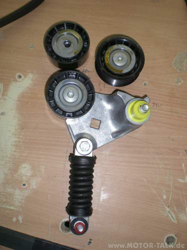

So, auch ich bin jetzt im "Ruhiger TDCI-Club" ... naja, höre nachdem ich alles gewechselt habe, inkl. Riementrieb mit dem VKMA-Satz von SKF, neuem Aktivkohlefilter, Öl, Ölfilter, Dieselfilter, neuen Injektoren (anderes Thema) nur noch das Dieselnageln.
Aber bin sehr zufrieden mit Euch hier. Konnte mich prima auf alles vorbereiten, Danke Euch und den vielen Tipps, vor allem der Spanner-Entspanner ist doch sehr wichtig wie ich gemerkt habe.
Ebenso der Tipp zum Ausbau der glatten Umlenkrolle VKM 34030 (die vordere Scheibe abhebeln, dann trennt sich die Rolle mit Lager von der Distanzhülse zum Motorblock.

Zeug
VKMA-SET
SPANNER und ENTSPANNER
