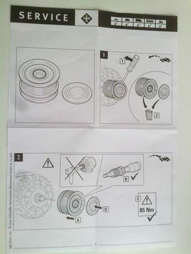

hallo leute,
habe meine lima nun auch umgebaut, hört sich erstaunlich ruhig an.
freilauf (ina), neuer spanner (ford), neuer riemen (ford) und neue riemenscheibe (ford).
hat ungefähr eine stunde mit allem drum und dran gedauert.
also vom besagten kranz an der lima muß viel mehr als nur 2mm entfernt werden, der kranz muss ganz weg. der messingring sollte auch weg.
vielleicht hattet ihr das schon geschrieben und ich habe es überlesen 😕

Bedienungsanleitung für freilauf

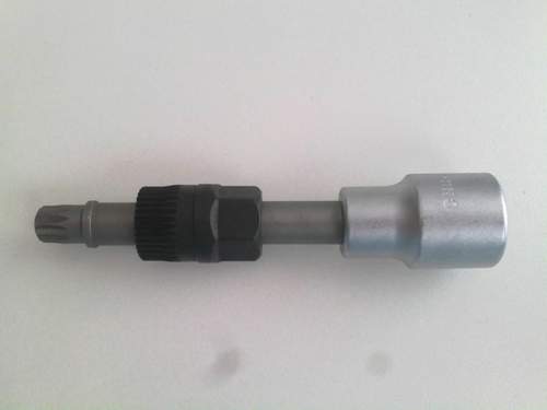

Das war definitiv das falsche werkzeug

Mit welchem Werkzeug hast Du den den Spanner rausbekommen, von oben oder von unten ?, ich hatte mir kurzfristig einen Imbus abgeflext.

werkzeug habe ich von nem bekannten bekommen.

das spezialwerkzeug ca. 20 eur
