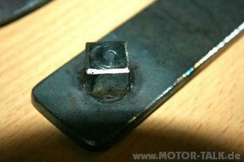

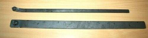

Einen Riemenspanner habe ich mir auch gebastelt nach Vorgaben von "GihamondiX". (Danke noch mal)
Bauzeit für den Spanner ca. 30 Minuten.
Wer möchte, dem baue ich einen. Ist nicht wirklich schwer. Oder Ihr leiht Euch das Teil einfach mal aus. (Leipzig)
ich habe mir den vereinfachten Hebel mit dem 12er Vierkant gebaut, aber der hat sich nur verbogen und der
Riemenspanner hat sich keinen mm bewegt.
@ seadog73 Wie stark ist den der Hebel den Du gebaut hast, mein Flacheisen  war 15 x 3 mm, offensichtlich viel zuwenig.
Wo wird den der Hebel mit den 2 Bolzen angesetzt ?
mfg fiddi
ich habe mir jetzt einen neues Werkzeug aus Flacheisen 30 x 4 mm gefertigt
und das funktioniert jetzt bestens.
mfg fiddi
