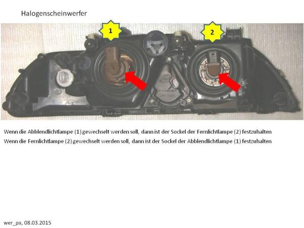

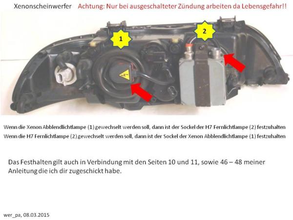

Hallo BMW_Freak95
Hella FL Scheinwerfer unterscheiden sich bezüglich Xenon oder Halogen wie folgt:
a) Ansicht von hinten (ohne Xenon Steuergerät)
b) FL mit Steuergerät
c) FL Halogen Scheinwerfer
d) Von oben kann man an der Wölbung des Chromrandes erkennen, ob es ein
- FL Xenon Scheinwerfer = starke Wölbung (links)
- FL Halogen Scheinwerfe = flache Wölbung (rechts)
ist
Um sicher zu sein, benötigst du ein Bild von der Rückseite der Scheinwerfer

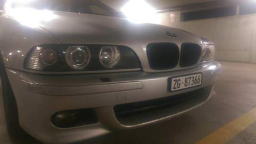

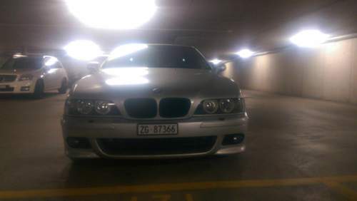

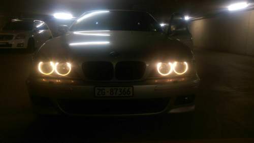

Hallo Leute,
Habe nun gestern meine FL scheinwerfer eingebaut. Sieht echt spitze aus!
Muss jetzt nur noch die gelben standlichtbirnen gegen schöne weisse tauschen.
Anbei ein paar bilder.

Hallo BMW_Freak95
Erstmal Glückwunsch zu deinen neuen Lichtern :-):-)
Das mit den helleren Standlichtringen ist zumindest in Deutschland ein Problem, da durch den Einsatz anderer Leuchtmittel zuerst die Typzulassung für den Scheinwerfer, folgend dadurch die Fahrzeugzulassung, und zwangsabhängig davon, der Kfz-Versicherungsschutz erlischt.
Bei einem Schaden hätte die Kfz.-Versicherung rechtlich somit die Möglichkeit, die Kosten von dir im Nachgang privat einzufordern.

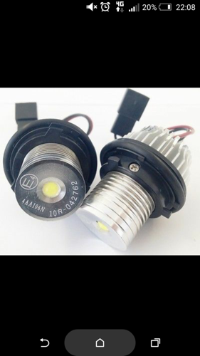

Hier ein Bild der LEDs
Screenshot-2015-03-17-22-08-24
Hallo BMW_Freak95
Perfekt 😁
Die Freigabeprüfung erfolgte durch das EU Mitgliedsland "E4 = Niederlande"
Geprüft wurde das Leuchtmittel gemäß Kennzeichung 10R = R 10 = Funkentstörung!
Somit ist das Leuchtmittel "TROTZ ECE KENNZEICHNUNG" nicht für den Strassenverkehr zugelassen, da eine Prüfung für den typischen Gebrauch der Lampe, gemäß einer der nachfolgenden Richtlinien, nicht durchgeführt wurde.
R 7 Begrenzungs-, Schluss-, Bremsleuchten
R 48 Beleuchtung/Lichtsignaleinrichtungen Kfz
R 77 Parkleuchten für Kfz

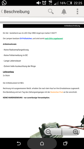

Ja habe ich mir schon gedacht 😁
Bei diesen steht jedoch nach StVo zugelassen ^^
(Siehe Foto)
Naja...verbauen werde ich sie trozdem.
