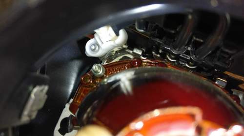

Danke für die Anleitung
Ich bin aktuell selbst auch an der Reparatur des Reflektorhalters meines FL Xenonscheinwerfers (Bj 03/2001) mit Hilfe der super Anleitung von Werner - herzlichen Dank an dieser Stelle dafür! ;)
Nachdem ich nun die ersten Schritte der Anleitung durchgeführt habe, scheint es bei das Problem zu sein, dass nicht der Reflektorhalter sondern der Scheinwerferhalter bzw. Rahmen des Reflektors gebrochen zu sein. Also das Bauteil, an dem der Reflektorhalter befestigt ist. Das ist auf dem angehängten Bild das chromfarbene Bauteil.
Meine Frage hier: Kennt jemand das Problem? Hat jemand schonmal dieses Bauteil wechseln müssen? Wenn ja, kennt jemand die TNR dazu?
Danke schonmal!
Das gebrochene Teil (chromfarben)
