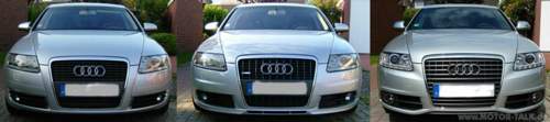

ich würde gerne meine Standart Stoßstange gegen eine FL S-Line Front Stoßstange tauschen.
Ist dies ohne Umbau arbeiten möglich?
Benötige ich neue NSW?
Mein 😁 ist ein wenig überfordert und kann nicht sagen ob das ganze passt.
ET Nummer und Preise wären auch nicht schlecht.
Mein Dank sei euch gewiss!
Ralf
hier ein Vergleichsbild ...

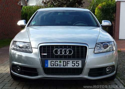

Ja, nochmal, sie passt, wie hätte ich sie sonst nachrüsten sollen?
Habe komplett alle Teile direkt bei Audi gekauft, Preis hab ich nicht mehr im Kopf

Was definitv geht, ist den S-Line Grill vom VFL in die S-Line Stoßstange vom FL zu bauen. Da der Standard Grill vom VFL baugleich mit dem S-Line Grill vom VFL ist, geht auch das. Aber Achtung mit den PDC. Die sind seit dem FL vom Grill nach außen in die Stoßstange gewandert. Ich hab mir deshalb dann die Kennzeichenblende ohne PDC genommen.
Gruß DVE
PS: beim 2. Bildanhang muß ich noch die aktuelle Variante ergänzen
....und im ersten Bild auch das Kennzeichen abdecken 😉

Pralldämpfer muss auch neu weil die Ausbuchtungen im Pralldämpfer für die Sensoren genauso nach ausen wandern müssen wie die PDC Sensoren auch. Dazu brauchst du auch ein neuen PDC Kabelsatz wenn du am alten nicht herum schneiden willst.
Der Soßfänger ist in dem Sinne nicht tiefer, ragt aber weiter nach vorn raus. Der alte VFL Stoßfänger ist nach oben hin abgerundet.
