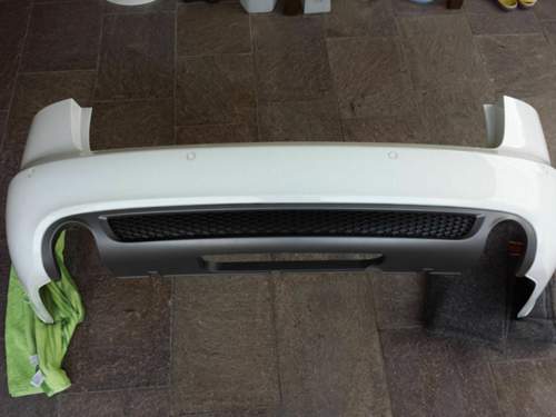

da ja einige hier (wie ich auch) an ihren VFL gerne den S-Line Diffusor vom FL anbauen möchten, habe ich mich heute mal daran gemacht, das Projekt auch ohne neue Stoßstange vom FL umzusetzen.
Als erstes Stoßstange abbauen und säubern.
Dann habe ich den alten Diff. abgebaut und den neuen Diff. mal aufgelegt. Der neue Diff. ist je Seite ca. 5cm zu lang. Des weiteren passen die Nasen vom neuen Diff. nicht in die Nuten der Stoßstange. Nun habe ich die Stoßstange entlang der Diff-Kante zum Schutz mit Krepp abgeklebt (sehr zu empfehlen). Dann habe ich die Nasen markiert, die teilweise in die vorhandenen Nuten passen und habe an den Nasen den Teil abgeschnitten, der ausserhalb der Nut liegt. Für die restlichen Nasen des Diff. habe ich einfach mit dem Dremel neue Nuten geschnitten.
Dann besitzt der neue Diff an der Seite, wo sich die Nasen befinden, eine ca. 2mm hohe Kante. Diese muß weg. Man kann sie problemlos mit einem Teppichmesser entfernen.
Jetzt wurde der Diff. mittig aufgesetzt und eingeklippst.
Als nächstes habe ich mir mit Klarsichtfolie Schablonenen für die Enden des Diff angefertigt, da diese ja gekürzt werden müssen. Nach diesen Schablonen habe ich dann den Diff. links und rechts mit dem Dremel gekürzt und anschl. nachgeschliffen. Da die Enden des Diff noch etwas hoch standen, habe ich diese mit dem Heisluftföhn erwärmt und mit Klammern fixiert. Anschl. habe ich die Enden von Innen mit der Stoßstange verklebt (Sikaflex). Man könnte die Enden auch mit einer Schraube, wie beim orig. Diff. befestigen.
Morgen werde ich noch den Ausschnitt für die schwenkbare AHK anfertigen.
Arbeitsaufwand bis jetzt: ca. 4 Stunden
Hier die Bilder......

Schablone:
Zuerst klebst du die Klarsichfolie auf den Bereich der Stossstange, wo der Diff. angepasst werden muß (Klebeband).
Dann nimmst du einen Edding und überträgst die Kante der Stossstange (dort wo der Diff. hin muß) auf die Folie.
Ausserdem musst du an der Stossstange markieren, wo genau die Folie angeklebt ist (einfach an den Ecken der Folie mit Bleistift eine Markierung an die Stossstange.
Dann Folie wieder weg und die Folie entlang der angezeichneten Linie abschneiden. Jetzt den Diff. mit Klebeband an der zukünftigen Position fixieren. Dann die Folie wieder an der alten Stelle (Markierung) ankleben. Nun kannst du die Form deiner Schablone auf den Diff. übertragen und dann mit viel Gefühl und Geduld den Diff. zuschneiden.

Ich greife dieses Thema nochmal auf, ich habe einen A6 Bj. 06/2008 S Line mit schwenkbarer AHK. Kann ich nur den Heckdiffusor der S Line Stoßstange vom Modell ab 10/2008 verbauen oder passt dieser wie am Anfang des Threads beschrieben nur mit Umbau ?
@Uncle Benz28 schrieb am 9. April 2015 um 09:34:24 Uhr:
Wie beschrieben passt der nur mit dem Umbau!
Danke, hatte nicht die kompletten vier Seiten gelesen, mir aber schon gedacht, das es nur so geht.

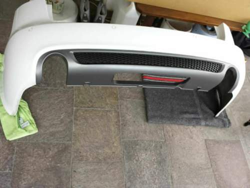

Habe es heute auch vollbracht und den FL S-Line Diffusor am VFL S-Line Stoßfänger angebracht.
Schaut echt gut aus.
Muss morgen noch ein Foto davon machen.
Dank der super Beschreibung von DirkAn1 hat alles reibungslos geklappt.

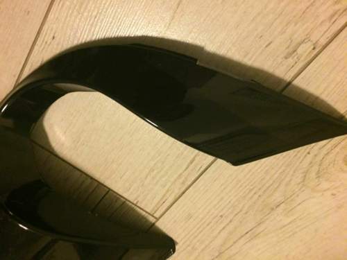

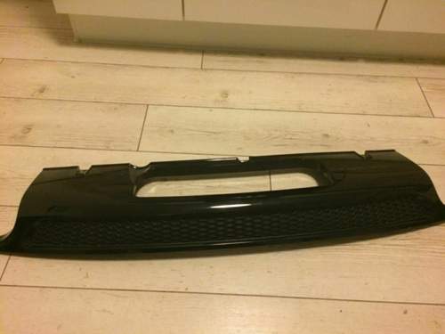

Habe noch einen FL S-line Diffusor in Klavierlack (schwarz) hier rumliegen.
Muss aber dazu sagen, dass ich schon versucht habe, ihn zu bearbeiten, jedoch habe ich damit aufgehört, da ich nicht so viel Geschick habe und nichts kaputt machen möchte.
Also wenn jemand den FL Diffusor inkl Wabengitter haben möchte, bitte PN.
Gibt es hier jemanden der einem den Diffusor per Versand so umbaut wie eingangs beschrieben? Natürlich gegen entsprechendes Entgelt. Gruss gazzia
Hier noch Bilder
