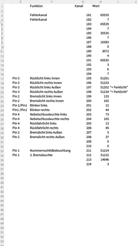

Ich hab nun mal alle Kanäle raus gefunden. Vielleicht kann mir nun jemand bei den bestimmen der richtigen Werte helfen ?
Da bin ich noch etwas Ratlos....
Hab auf sicher alles durchgemessen und die Kanäle somit bestimmen können.
Somit weiß ich nun das ich für Innen die Kanäle:
Links 195 | Rechts 196 **
umcodieren muß.... Da es bei mein VFL Brems & Schlusslicht ist. Und beim FL ist das ja nur noch das Schlusslicht.
191 16383 Fehlerkanal (Meldung im FIS)
192 3 Fehlerkanal
193 6
194 7
195 5251 Rücklicht Links Mitte Pin 3 (alt Brems. & Schlusslicht**)
196 5283 Rücklicht Rechts Mitte Pin 3 (alt Brems. & Schlusslicht**)
197 5283 Schlusslicht Links Aussen Pin 3
198 5156 Schlusslicht Rechts Aussen Pin 3
199 133 Bremslicht Links Innen Pin 2
200 165 Bremslicht Rechts Innen Pin 2

So mein Umbau hat auch geklappt. Hab erstmal garnichts umcodiert.
Beim Komfort STG Update wurde ein Wert im Kanal 197 korrigiert 5283 auf 5124 aber das Update war nur weil alle Steckdosen ohne Saft waren.
Die Fehlermeldung der NSW hab ich nun im Kanal 181 wegbekommen.
Alter Wert war 65535 hab da nun 64608 eingetragen.
Vielleicht weiß ja jemand genauer ob das ok ist. :) Geht aber zumindest scheinbar.
Auch die Rückleuchten sind nun hell genug codiert.

Könnte dir helfen das ohne so ein Widerstand über Kanal 181 richtig einzustellen. So das nur die Überwachung der NSW ausgeschaltet ist. Hab die Berechnung mittlerweile Verstanden.
Option 1:
Willst du bestimmt nicht den Kanal 181 auf 0 setzen :) da wäre alles aus.
Option 2:
Du stellst von Wert 65535 auf 64767 im Kanal 181 um dann ist die Überwachung des Kanals 203&204 deaktiviert und du brauchst keine Widerstände. :)

Moin zusammen, habe mir jetzt auch die FL LED´s hinten verbaut ( VFL LED -> FL LED ), nur habe ich auch das problem mit den NSW hinten. Verkabelt wurde nach Kufatec Adapter mit jeweils 1 Kabel gezogen. Verstehe ich das richtig wenn ich in der Codierung 181 auf 0 setze , das der Fehler im FIS weg ist und sie dann hinten funktionieren ? Verstehe vom Codieren nicht als zu viel (macht immer ein Bekannter ). Vll kann mir jemand weiter helfen, gerne auch privat.
gruß Sven
@AudiRueg35
Auch für dich:
Option 1:
Willst du bestimmt nicht den Kanal 181 auf 0 setzen :) da wäre die komplette Überwachung aus.
Option 2:
Du stellst von Wert 65535 auf 64767 im Kanal 181 um dann ist die Überwachung des Kanals 203&204 deaktiviert normal sollte auf den 2 Kanälen ja deine NSW sein.
Wenn der Wert 73 (Kanal 203) und 105 (Kanal 204) drin steht passt das.
Dann solltest du keine Fehler Meldung mehr haben. Weder im FIS noch im Steuergerät.
