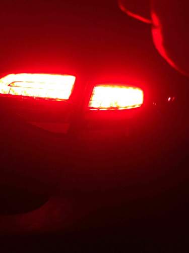

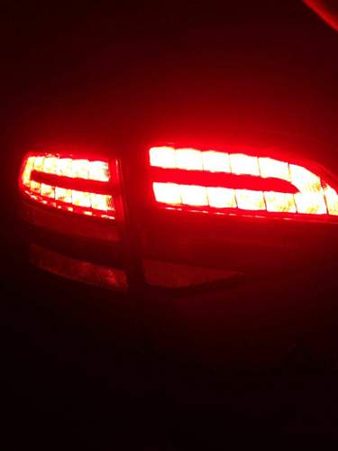

Hallo kann mir jemand helfen ich habe heute meine Led Rücklichter eingebaut und habe jetzt ein Problem und zwar auf der linken Seite (innen und außen)t funktioniert das innere Bremslicht nicht ?
Img-0336
Img-0337
Wie/Wer hat verkabelt?

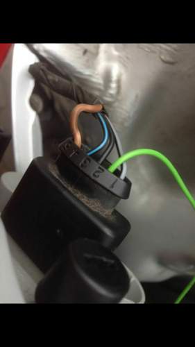

Hier noch Fotos.
Alt. Neu
1. auf. 1
2. auf. 3
3. auf. 4
4. auf. 5
Grün auf. 2

Es funktioniert jetzt licht technisch alles. Allerdings habe ich ich es nicht geschafft das die Blinker im KI normal blinken jetzt blinken sie doppelt so schnell und ein Fehler ist im Komfortsteuergerät gespeichert .
03389 - Datensatz unplausibel
000 - -
Umgebungsbedingungen:
Fehlerstatus: 01100000
Fehlerpriorität: 2
Fehlerhäufigkeit: 1
Verlernzähler: 26
Kilometerstand: 11814
Zeitangabe: 0
Datum: 2015.11.12
Zeit: 13:19:52
Lg
Parametrierung abgeschossen. Ab zu Audi und SVM-Soll/Ist-Abgleich machen oder einen VCP-User aufsuchen.

Rückleuchten-Parameter neu einspielen. Die sind je nach Steuergerät unterschiedlich. Es sind aber soweit ich weiß momentan alle Varianten abgedeckt.
