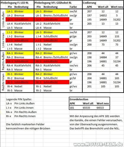

Ich habe heute auch die Facelift Rückleuchten eingebaut und genau so wie in der Anleitung von henne_hj verkabelt und codiert.
Soweit alles gut! Wenn ich die Nebelschlussleuchte einschalte und dazu noch bremse, leuchtet bei den Inneren Leuchten das Bremslicht nicht. Ist dies normal? Oder ist bei der Codierung bzw. Verkabelung etwas falsch. Der Rest funktioniert genau so wie es sein soll.
Danke für eure Antworten.
Das selbe Problem hab ich auch poste mal deine apk's von 199-209 hab den fehler auch noch net gefunden!
Habe nur die Aps geändert die hier in der Anleitung standen!
181 64515
195 51202
196 51234
197 5
198 37
200 73
201 105
203 133
204 165
205 13
206 45
207 12
208 44
Hatte Vorfacelift Glühbirnen Rückleuchten
Bild_1
Jetzt habe ich auch endlich verstanden was ihr meint. Das ist richtig so. Zuständig ist dafür das Bit 7 (128) in der Codierung. Das besagt, dass das Segment ausbleiben soll wenn die NSL an ist.
Ist im Original auch so. Das dient genauso wie die Abdimmung des TLF beim Blinken dem besseren Kontrast.
Wenn es stört dann kann man von den Werten für die Inneren Bremsleuchten 128 abziehen. Damit haben sie die selben Codierung wie die Äußeren und leuchten auch mit eingeschalteter NSL.
