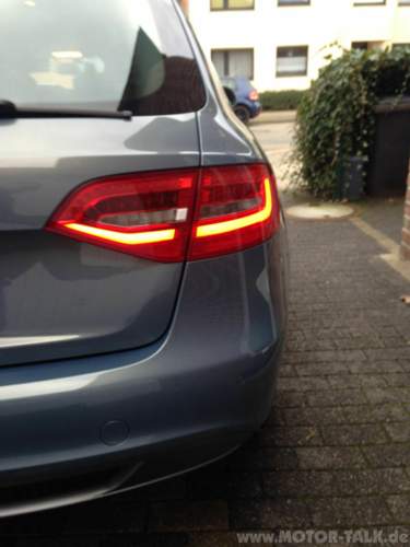

Nabend,
wie bereits beschrieben, Avant MJ.11.
Audi-LED-Kennzeichenleuchten problemlos geschluckt,
Umbau von Serien-Vor-FL-LED auf FL-LED.
FIS-Fehlermeldungen zunächst mit fliegender Verdrahtung mit Widerständen provisorisch ruhiggestellt.
Blinker innen mit zusätzlichen Kabel am KSTG an Blinker aussen parallel angeschlossen (erspart den Weg in die Außenleuchte)
Die 4 Leuchtenstecker direkt auf FL-Stecker umgepinnt.
Rücklicht aussen r+l i.0.
Rücklicht innen r+l i.0.
NSL innen r+l i.0
Rückfahrscheinwerfer r+l i.0.
Bremse innen und außen r+l i.0., JEDOCH leuchtet Rücklicht innen und aussen r+l mit!
Schon diverse Anpassungen getestet, jedoch keine Änderung, es kann eigentlich ja nur im APK-Bereich Rück-/Bremslicht liegen.

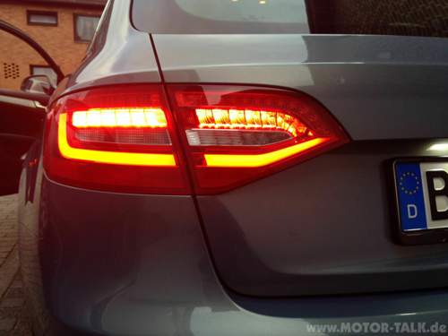

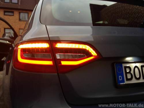

seit heute fahren auch wieder 2 "mehr" mit FL Rückleuchten rum ;)
mittlerweile machen die Dongles von Kufatec auch bessere Arbeit ; aber die leuchten sind immer noch :
zu dunkel
und Brems+Rücklicht falsch codiert (beides leuchtet beim bremsen)
aber das ganze kann man ja "fixen"

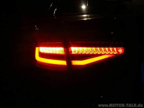

Scotty du weißt nicht zufällig wie man das bei der Limo ändert oder ?
bei der limo (halogen) liegt nämlich kein Bremslicht nur stand/Bremslicht. deswegen leuchtet seit Tagen bei mir diese doofe Bremslichtleiste mit. ich habs auch schon mit mehreren anpassungen versucht bringt alles nichts.
