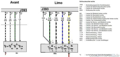

So freunde der Nacht.. Soeben hab ich den umbau von Glühobst (Avant) auf Voll-LED vollbracht. Hat alles super funktioniert und sogar die Lampenüberwachung geht noch. :-D Ich werd später oder Morgen mal eine genaue Anleitung für´s Kabel verlegen und die Codierung hier rein stellen. Fotos gibts dann auch

weiß jemand, ob der kabelsatz vom avant identisch mit dem der limo ist ?
Halogen auf FL LED
ein freund hat in der bucht ''günstig'' welche geschossen und nun anhand seiner fahrgestellnummer bei kufatec den limo kabelsatz angefragt... kufatec schrieb nun zurück dass es den kabeksatz nur im komplettset mit rückleuchten gibt... nach langen hin und her kein weiter kommen.
sind nun am überlegen, ob wir nicht den kabelsatz vom avant bestellen und umpinnen wenn es denn nötig ist.
codieren ist kein problem... habe selber meine limo mit den rückleuchten versehen.
ich bin für alle schaltpläne etc. die hilfreich sind sehr dankbar...

ist die Aufteilung der leuchten nicht anders? NSL ? !
steht auf den 1 seiten alles beschrieben welche Farbe auf welchen pin bei dem umbau inc. codierung
Ja ist sie. Ist halt die Frage, ob man´s mit den AVant Adaptern hinbekommt.
Versuch macht kluch  ! ;)
ich besorge mir gerade die original stromlaufpläne avant und limousine und stelle sie zum vergleich gegenüber.
mal sehen was sich herausstellt.
ansonsten halt direkt "neu" nach FL verkabeln und dann dementsprechend die Codierung anpassen
sowas habe ich noch nie gemacht scotty.... du ?
habe mal die beiden rechten außeren gegenübergestellt. am besten ich hätte ein gutes bild von den kabelsätzen. dann könnte ich das mal vergleichen.
Schaltplan-rechts
fangen wir mal so an... ihr fahr doch alle avant :)
wie schaunt denn euer adapter aus ? also sind die steckverbindungen zwischen rückleuchte und karosse gleich mit den der limo ? wenn denn die t.nr. vllt gleich sein sollten ,dann bestellen wir den avant kabelsatz und pinnen einfach um.
