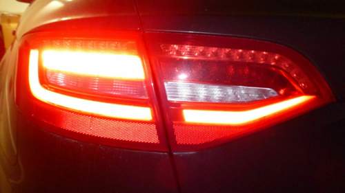

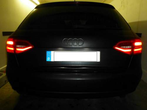

Hier die FL RL mit Kufatec Dongle.
Mich wundert, dass beim Kollegen zipfelklatscher der wohl die gleiche Kombi hat wie ich, doch nur die Lichtbänder leuchten.
Lt. Kufatec aber es so seine Richtigkeit hat, wie es bei mir ist, oder hast Du die selbst umcodiert?
Wie man bei mir klar sehen kann, sind die Leuchtstreifen um einiges dunkler wie die äußere LED.
Irgendwie hebt man sich so ja schon vom Original ab und es macht einen ganz eigenen Look und man wird auch wesentlich besser gesehen. Die äußeren LED sind schon sehr grell.
Andererseits sieht es so alles andere als original aus. Ich überlege mir ernsthaft es nicht doch umcodieren zu lassen und dafür die Leuchtbänder dann heller codieren zu lassen.
Haben hier nicht noch ein paar mehr diesen Kufatec Dongle oder das Komplett Paket von Kufatec, um zu vergleichen? Weil Kufatec kann mir ja viel erzählen am Telefon und sagen, dass es auch tatsächlich so gehört. Andererseits kann man ja kaum was verkehrt machen beim Anschließen, sonst würde der Rest ja nicht ordnungsgemäß funktionieren?

@Gery78: Stell doch bitte mal ein Bild rein, wie es bei Dir gerade so Kufatec-mäßig leuchtet.
Fl-led
Fl-led2

Also meiner Meinung nach redet sich Kufatec um Kopf und Kragen. Schön und richtig ist ja nunmal definitiv anders. Diese Mischcodierung mit LED Band und Bremsleuchte geht ja mal gar nicht. Mal ganz davon abgesehen, dass die Helligkeit auch
noch unterschiedlich ist. Ich behaupte einfach mal, dass die es im Moment nicht besser können und deshalb was vom Pferd erzählen.
Das soll original Kufatec-Style sein, wenn das Bremslicht in den äusseren Lampeneinheiten mitleuchtet? Mmhm... Was passiert mit den LED´s, wenn Du auf der Bremse stehst?
Das kann nicht stimmen und war nicht immer so.
OK, bei Kufatec leuchten beim Bremsen die Leuchtbänder mit aber das Bremslicht sollte auch in den inneren Leuchten funktionieren. Beim Rücklicht leuchtet kein Bremslicht mit.

Hm. Also Original ist es so, wie es bei mir ist. Beim Rücklicht nur das Band, beim Blinker und dem Bremslicht jeweils innen und aussen.
"Nicht besser können" ist da auch falsch, da ich ja den Dongle ebenfalls benutzt habe.
Allerdings sind meine Rückleuchten eben nicht von Kufatec. Also kein "Satz".
