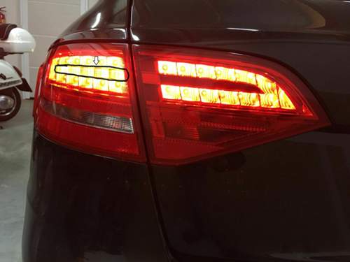

Hallo zusammen
Habe jetzt auch den Umbau von Glühobst auf die VFL Leuchten gemacht. Adapter von Audiamant geholt und nach Anleitung Codiert.
Jetzt habe ich das Bild. Blinker funktioniert, Bremslicht auch.
...und keinen Plan ?
Gruß Marcello
Rueckleuchten-b8
Was sieht man da? Bzw. was sieht man nicht?
APs kontrollieren und richtige codieren
was steht im Fehlerspeicher ? zufällig unplausibler Datensatz?
Man sieht die Schlussleuchten. Beim Codieren nach Anleitung Fehler im Steuergerät : ja, unplausibler Datensatz!
Ist die Anleitung von Audiamant falsch?
Gruß Marcello
Eigentlich sollte innen der Ring aussen leuchten, oder?
Und der schmale Streifen nur beim Bremsen mitleuchten.

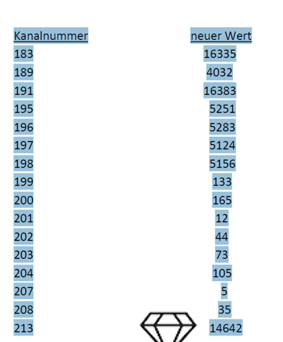

Hallo zusammen
Hab gerade nochmal meine Ap nach der Admap hier aus dem Forum codiert. keine Fehlermeldung im Speicher.
Aber an der Beleuchtung hat sich nichts geändert. Hab jetzt nochmal die Steckerbelegung kontrolliert. Belegung ist nicht gleich wie hier aus dem Beitrag. Soll ich jetzt die Anleitung ignorieren von Audiamant und nach der hier gelisteten Belegung anschließen?. Bis auf die Schlussleuchten funktioniert der Rest.
Gruß Marcello
schreib ihn doch am besten mal an ! er kann dir den besten support zu seinen Adaptern geben
von wo bist du genau? in Ostösterreich gibt's schon wen der dir mehr als nur professionell helfen könnte.
besser selber nicht mehr zu viel herumspielen.
Guten Morgen
Bin aus dem Bezirk Oberwart im Südburgenland.
Mit den Werten unten codiert.
Gruß Marcello

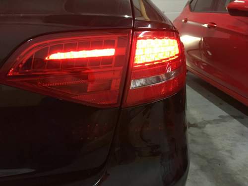

Guten Morgen
soweit sogut. So siehts jetzt aus. wie krieg ich jetzt noch den Streifen der äußeren Leuchte dunkel beim Schlußlicht? Codierung? Gibts eigentlich eine Aufschlüsselung von den Apk s welche Auswirkung die Werte haben?
Heller oder dunkler. Segmente aus oder eingeschaltet?
Gruß Marcello
Vfl-leuchte
