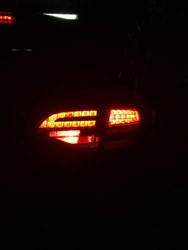

Hi zusammen
Habe bei meinem a4 2009 jetzt von glühobst auf VFL LED umgebaut nach Kufatec Anleitung. Habe jetzt noch ein Problem mit dem codieren, fehlerlampen sind soweit aus bis auf die nebelschlussleuchte HR. Diese brennt aber dafür beim Bremsen mit anstatt dem inneren Segment. Siehe Foto
Sonst funktioniert alles wunderbar
Kann mir da jmd helfen?
