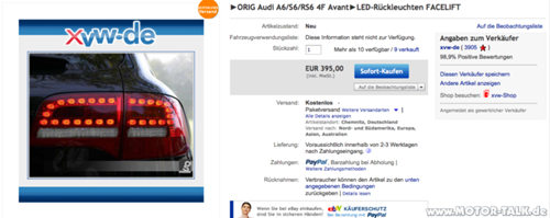

Grüße.
Bei mir hats kürzlich das hintere linken äußere Rücklicht erwischt (Bremse, Blinker funktionieren - LED "Abblendlicht" nicht). Nun hab ich ja bei Audi mal gefragt und die wollen für nen neuen glatte 220 € haben. Ich bin dann allerdings mal mit der Teilenummer durch die Bucht gesurft und habe nen Neuteil LED Rücklicht für nen A6 Avant ab 10/2008 gefunden für runde 92 €. Auf meine Nachfrage hin sagte mir der Verkäufer, dass jene von der Firma DEPO produziert werden aber dennoch baugleich sind.
Wie ich im Inet schon mal recherchiert hab, stellt die Firma DEPO ja auch Schweinwerfer, bzw. Rücklichter her.
Hat mit dieser Marke speziell mit dem Rücklich für den Avant schon jemand Erfahrung oder habta die defekten immer durch Originale gewechselt?
34 Antworten
Bei eBay bekommst du die VFL Rücklichter LED das 4er-Set für unter 300 EUR original.
FL liegen etwas unter 400 EUR.
Bildschirmfoto-2012-04-26-um-16-54-05
Bildschirmfoto-2012-04-26-um-16-55-34

Die Händler bieten die Rücklichter natürlich auch einzeln an. Das sollte nur zeigen, dass man sie recht günstig bekommt als Originale.
