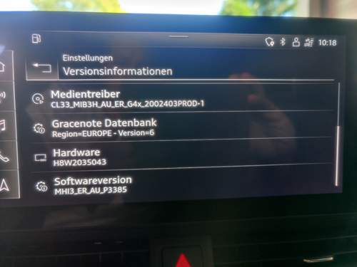

Heute kam das Update auf P0770 bei mir wie aus heiterem Himmel (ohne Gastuser!).
Es scheint als wäre ich wieder auf dem aktuellsten Stand... ;)
Gruß, maxx
@radiomaxx schrieb am 2. Juli 2022 um 20:44:09 Uhr:
Gruß, maxx
Dito, das erste Mal ohne Gastuser seitdem ich den Wagen habe.

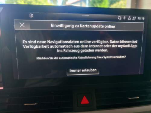

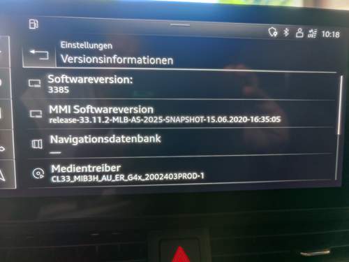

Dies zeigt mein MMI an. Aber es ladet keine aktuelle Navidatenbank runter. Wie könnte ich das Problem beheben?
@Turtlemutzel
Deine Navigation Datenbank scheint defekt zu sein. Schließlich steht ja auch keine Versionsnummer.
Hard Reset plus offline Update (per USB Stick) von myAudi.
Wie mache ich ein Hard Reset?
Ist die auf der Myaudi Seite die aktuellste?
Du kannst Beiträge bearbeiten. ;)
Ka wie aktuell die ist. Aber besser die als eine Defekte Datenbank wo nichts mehr geht.
Das mit dem hard reset steht hier irgendwo. Wüsste jetzt nicht genau, wie das geht.
2 Finger oben rechts in die Uhrzeit, dann im Boot Menü Neustart durchführen.
Nachtrag zum Beitrag darunter: Nein dabei wird nichts gelöscht.
Mein Tipp zur nicht angezeigten Datenbank: Termin beim :) machen,
er soll sich kümmern, dafür ist er da.
Wird bei hard Reset alles gelöscht? Oder was genau muss ich bei einrichten?
Wie man im Engineering Menu (so heisst das) ein Full-Update via USB macht, ist weiter oben im Thread detailliert beschrieben. Das hat mehrfach funktioniert, eine Garantie gibt es aber nicht. Ansonsten: ab zur Audi Werkstatt …
Bei mir hatte es seinerzeit so leider nicht mehr funktioniert. Das Aufspielen nach Hardreset via USB-Stick mündete in einer Endlosschleife beim booten vom Navi. In der Konsequenz war er in der Werkstatt.
Der Meister wusste auch sofort was „Sache“ ist. Dazu gibt es eine TPI von Audi. Es wurde eine neue Version vom MMI aufgespielt und gut war. :)
Bei anderen hier hat die oben beschrieben Vorgehensweise allerdings gut funktioniert. Will damit sagen, dass Du nicht verzweifeln sollst, wenn es bei Dir nicht geht. Es gibt eine Lösung dafür.
Gruß Micha
