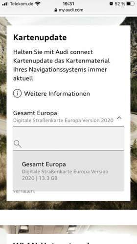

@Ronaldvc:
Was für Kartenmaterial bekommst du denn im Webportal angeboten?
Ich habe den Verdacht dass da irgendwie die Datenbank kaputt ist und jeder der im Portal die falsche Karte angeboten bekommt konsequenter Weise OTA auch kein richtiges Kartenmaterial bekommt.
@Ronaldvc schrieb am 7. Oktober 2020 um 18:56:55 Uhr:
Hier auch ein Update, aber hier hat er ohne Probleme installiert..
Wir sind jetzt bei 440.
Kannst du mir kurz sagen wo ich das finden kann? Muss zugeben, das ich om Webportal noch nie danach geguckt habe..
Kann ich.
Im Webportal anmelden. Auf den Tab "Funktionen" wechseln und dort weiter unten unter "Kartenupdate".
Da bekomme ich "Digitale Straßenkarte Europa Version 2020" angeboten. Mit angeblich 13,3 GB Volumen.
Wenn man die herunterlädt sind es über 20GB. Versionsnummer ist dann - IIRC - 360 oder 370.
Danke. :-)
Bin momentan am Handy gebunden, aber zumindest "Digitale Straßenkarte Europa Version 2020" mit 13,3 gb ist gleiche bei mir.
Vermute mal, es werden mir die gleiche Daten angeboten.

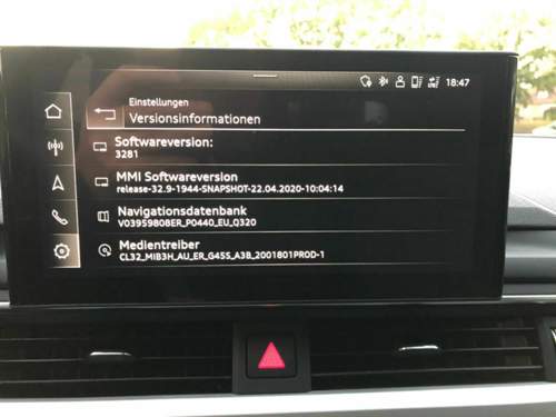

Du bist ja bei Version 380.
wo ich in Juli beim Händler die Software auf 3281 hab aktualisieren lassen, haben die direkt die Kartenversion per usb geüpdatet. Leider weiß ich nicht mehr genau welche Version das war, ich glaube das war Version 383. seitdem bekomme ich jeder update OTA. 386, 389 und jetzt diese..
Vielleicht möchte dein Fahrzeug die aktuellste Version installieren aber benötigt dann auch die Daten von der Version direkt davor, also das letzte (389). Und bei dir mit 380 ist der vor vor vor letzte, damit kommt er nicht klar weil Daten fehlen(?).
Da musste doch der Händler aushelfen können und das Ding mal per usb aktualisieren.
Beim letzten Mal hat mir der freundliche gesagt dass Updates durch das Autohaus durchgeführt Kosten verursachen würden.
Der Audi-Support verweist wiederum an den Händler.
