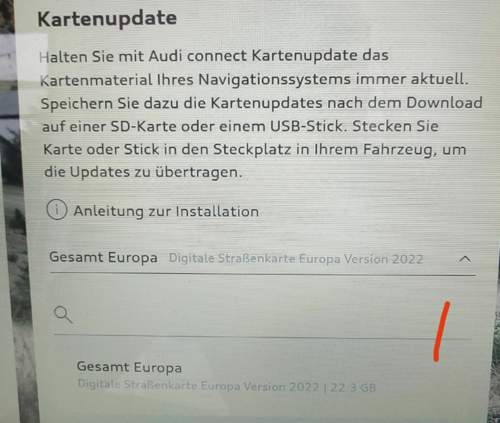

Bei mir kam gestern die 660er Version 2021.11.
Lief alles problemlos, Download und Installation.
Nachdem ich diese Woche das 610er Update per USB gemacht habe, ist das 660er Online Update heute fehlgeschlagen. Also nochmal das 610er per Eng.menu und siehe da, das 610 ging dann durch. Übrigens ging das volle USB Update per EM ca doppelt so schnell wie das „normale“ update. Also full-updates mache ich ab jetzt nur noch via EM.
Hallo. Auf der MyAudi ist dieses was derzeit angezeigt wird. Ist dies das aktuellste?
Ja. Das ist das 610er.
Gruß, maxx

Ein OTA Update lässt sich nicht erzwingen, nur: über EN Menu per USB die letzte komplettversion der Karten einspielen, diese ist immer älter als die online verfügbaren. Wenn der Wagen dann online geht und die Audi Server im Hintergrund laufen, kommt eigentlich recht schnell das aktuelle online update. Ach ja, die MMI Software muss aktuell sein, vor der 3281 hat es bei mir nicht funktioniert.

Ja mit ist schon klar wie das OTA funktioniert und es stimmt dass man rein durch die Routenberechnung keine OTAs bekommt, sonden nur wenn man sich tatsächlich in der Nähe des zu updatenden Gebiets befindet. (Natürlich könnte man das GPS auch überlisten)
Aber ich habe halt einfach das Problem, dass ich seit geraumer Zeit keine OTAs in München bekomme und auch das Update übers Engineering Menü auf 610 bringt mir kein OTA auf die aktuellsten Karten (660) für München.
Das will ich also erzwingen.
