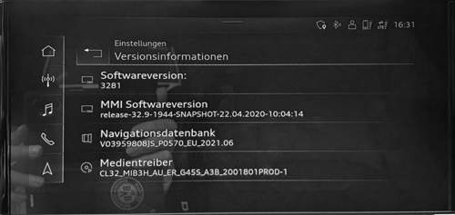

@mp37c4 Kurze Rückmeldung, dein Tip hat geholfen...über Engineering Menü rein, dann das Update (Thermobecher mit Kaffee dabei wegen der Wartezeit) machen und nach ca. 30 Minuten war das Europa Update erledigt. Nach Neustart kam dann noch ein OTA Update (P560) rein, welches ohne Probleme installiert wurde...nochmals danke für den Hinweis.

Kleiner Einwurf zu einem älteren Problem hier: Ich hatte mir kürzlich einen B9 FL geholt, der die 3248 MMI Version hatte, die, wie bei anderen in dem Forum, kein Update machen wollte. Jemand in dem Forum hatte hier vorgeschlagen, zum Freundlichen zu gehen, was ich dann getan habe. Letztlich hatte er einfach nur 10 Sekunden auf den Lauter/Leiser Drehknopf in der Mittelkonsole gedrückt um das MMI zu reseten. Danach hat das MMI die Navikarten sofort geupdatet. Seit dem kann man jetzt auch wieder per USB Stick ein Update machen, was davor nicht ging.

Gibt es eine neuere Version als diese: release-33.11.2-MLB-AS-2025-SNAPSHOT-15.06.2020-16:350:05 (Softwareversion 3390)?
