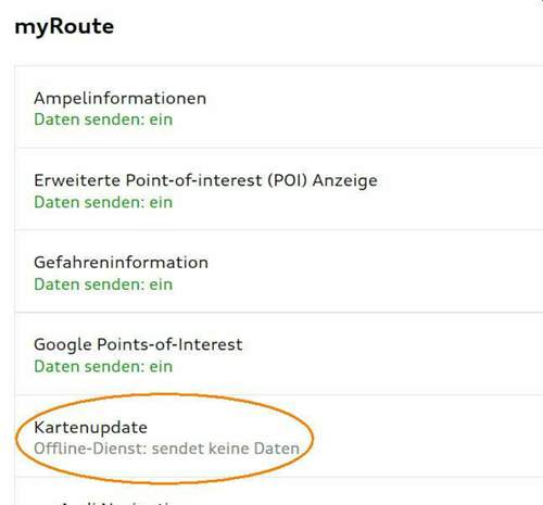

Könnte bitte jemand von den FL Fahrern mit dem grossen Navi und Connect Diensten in der my.audi.com Webseite, dort unter "Funktionen" - "Funktionsübersicht" - im Kapitel "my Route" den Punkt "Kartenupdate" prüfen? Dort steht bei mir "Offline"... Ist das bei euch auch so, speziell bei denjenigen, mit dem aktuellen Update P0383?
Könnte eventuell erklären, warum ich nach der P0380 keine weiteren Updates mehr bekomme...
Kartenupdate Offline
Ich stecke auch auf der P0380 fest.
Wenn du auf den Pfeil klickst kommt diese Meldung hier:
Kartenupdate
Offline-Dienst: sendet keine Daten
Mit Audi connect Kartenupdate bleibt das Kartenmaterial Ihres Navigationssystems immer aktuell. Hier können Sie die neuesten Kartenupdates herunterladen und anschließend via SD-Karte in Ihrem Fahrzeug installieren. Dieser Dienst verfügt über keine Onlineverbindung und ist deshalb nicht an- und ausschaltbar.
Ich habe im FL keinen SD-Karten-Slot. Daher ist die Beschreibung schon Mist.
@mp37c4 schrieb am 29. Juli 2020 um 16:38:38 Uhr:

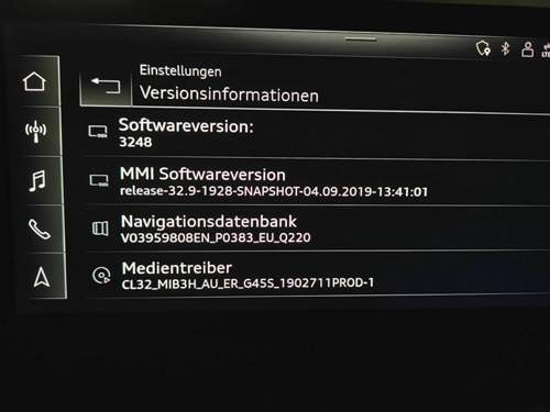

Am 11.07. hat meiner noch über die Onlineupdatefuntion PO383_EU-Q220 installiert.
Übrigens, seit zwei Tagen habe ich täglichen Mailaustausch mit dem Audi Support: ich kann hier kaum schreiben, was die mir schon für einen Mist geraten haben, hier kurz zusammengefasst: weil das aktuellste Online Update nicht geht, kann ich mir die alten Offline Karten laden (ach was!), dazu die Anleitung für ein MIB1/2 System (ok, von MIB3 haben die wohl noch nichts gehört), dann noch etwas Bitten um Geduld, dann heute: ich habe nicht das passende Connect Paket, brauch Connect-Plus, soll ich beim Händler kaufen! OK, gleich mal zwei Screenshots geschickt mit den Lizenz-Daten, da steht natürlich sowohl Plus als auch Online-Kartenupdate drin! Ich glaube langsam, da sitzt gar kein Mensch, sondern eine gaaaanz schlechte KI (vermutlich in Basic geschrieben) die per Zufallsgenerator irgendwelche Textbausteine verschickt!

ergibt sich für mich der Eindruck, dass die in der Datenbank welcher Kunde eigentlich welchen Anspruch auf was hat und welche Hardware verbaut ist, ein Problem haben.
Ich habe die Version 0383 und in der App wird das Kartenupdate korrekt angezeigt.

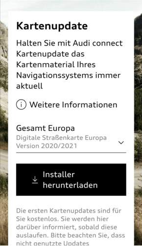

Das Update wird mir in der App und im Web auch angezeigt. Ich kann nur nicht erkennen ob es sich dabei um 0380 oder um 0383 handelt.
Ich hatte das runtergeladen und mittels USB-Stick installiert. Danach hatte ich 0380 im MMI. Das Update auf 0383 sollte OTA kommen.
Wie gesagt, tut es aber nicht.

@NeuerA4 sicher, dass du vom Web die 380 bekommen hast? Ich sehe dort nur die 370. Man kann die Version einfach hier finden: \Meta\NavDB\CONFIG\
Kannst du dort die 380 bestätigen?
