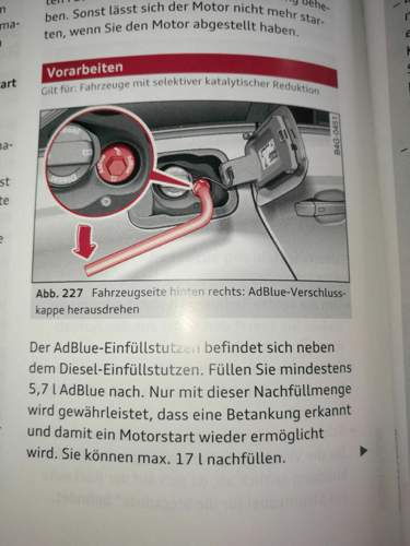

Normalerweise wird das Fahrzeug bei der Auslieferung beim Händler beispielsweise nur minimal betankt. Das liegt daran dass es auf dem Transport möglichst wenig Sprit haben soll. Das ist dann Sache des Händlers, ob er Dir den Sprittank und Adblue voll macht. Die wenigsten machen es.
Verhandlungssache, neu wie gebraucht.
@Edelpenner schrieb am 3. April 2018 um 08:17:57 Uhr:
mag sein, dass der Tank nicht randvoll ist...aber nur 4 Liter...bei einem Auto für 65.000 Euronen und einem 17 Liter fassenden Ad Blue Tank....wird aber wahrscheinlich so sein wie beim Sprit....diesen Tank füllt der Hersteller ja auch nicht randvoll bei Auslieferung....na ja, das Ad Blue kann man ja bequem für kleines Geld beim Wocheneinkauf besorgen und einfüllen lässt sich das mit dem beiliegenden Schnorchel total easy..
@h000fi schrieb am 3. April 2018 um 08:08:31 Uhr:
Der Tank ist bei der Auslieferung selten ganz voll.
Sei es drumm.
Vielleicht ist das System durch dieses nicht konforme Auffüllen durcheinander gekommen. Da evtl. der Counter nicht zurückgesetzt ist.
Deshalb empfehle ich gem. BDA min. 5,7Liter, nur somit ist sichergestellt dass die Betankung erkannt wird.
....erkannt hat er Wagen die 5 Liter Betankung, die Warnmeldung war nach dem nächsten Start weg...aber gut zu wissen, dass mindestens 5,7 Liter nachgetankt werden sollten!

" AdBlue: Systemstörung. Kein Mo­torstart in x km! "
Dieser Fahrerhinweis erscheint, wenn nur noch die im Fahrerinformationssystem
angegebene Reichweite gefahren werden kann. Fahren Sie zum nächsten Fachbetrieb
und lassen Sie die Stö­rung beheben. Sonst lässt sich der Motor nach der angegebenen
Reichweite nicht mehr starten, wenn Sie den Motor abgestellt haben.
Ist doch eindeutig beschrieben,darum verstehe ich nicht,
daß man den Tipp "kannst fahren bis der AdBlue-Tank" leer ist" bekommt;
wem ist damit geholfen????
AdBlue: Systemstörung. Motorstart nicht möglich!
Dieser Fahrerhinweis erscheint, wenn eine Fehl­betankung erkannt wurde
oder eine Systemstö­rung vorliegt. Fahren Sie umgehend zum nächs­ten Fachbetrieb
und lassen Sie die Störung behe­ben. Sonst lässt sich der Motor nicht mehr star­ten,
Alles aus der Bda - und ich denke ein bischen Ahnung werden die bei Audi
schon haben,oder?
