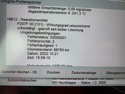

mich hat es nun auch erwischt. Folgende Fehler waren im Speicher, die man aber löschen konnte.. Angefangen hat da ganze mit dem Nox Geber Fehler im Speicher. Habe den gelöscht bis irgendwann die MKL anging mit dem NOX Geber Fehler im Speicher. In der Zwischenzeit musste ich AdBlue nachfüllen bei km 88740. Bei ca. km 88840 dann die AdBlue Meldung im FIS 1000km bla bla. Zwei Fehler siehe Bilder. Die wurden gelöscht. Meldung im FIS bleibt. Die Messwerte der Reduktionseinheit habe ich auch mal überprüft. Was sagt ihr, liegt es am NOX Sensor und welcher ist das. Fahrzeug A6 Avant Competition 10/2015.
LG
1
2
3

Mist, habe jetzt auch den Fehler bei 160.000km. Ca 250km nach der Befüllung bei Audi. Hat das jemand mit VCDS hinbekommen und kann mir helfen?
Keine Fehlerspeichereinträge
AdBlue Systemstörung
Da wird wohl die Pumpe defekt sein.
Kopfkratz… so einen Tannenbaum im Tacho und dann keine Fehler im Speicher? Das kann ich kaum glauben. Wenn die Lampen angehen, ist doch eigentlich immer ein Steuergerät genervt.
