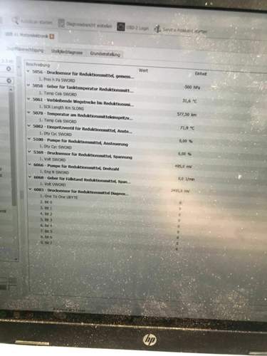

nun hat es auhc mich erwischt, nachdem ich das Update bei Audi Mitte 2019 zwangsweise machen lassen mußte war ca.6 Monate alles OK. Dann kamen gelegentlich Fehlermeldungen, die meist nach 1 oder 2 Tagen von allein verschwunden sind. Daher meinte Audi auch, weiterfahren, bis es dauerhaft da ist...
Da die Fehlermeldung nun seit Tagen nicht mehr weg geht und ich nur noch gut 700 km fahren kann, müßte ich nun wohl doch langsam in die Tiefe gehen.
Da die Werkstatt erstmal ne Fehlersuche machen will ohne konkrete Ergebnisse hab ich die Fehler selbst ausgelesen und analysiert. Die Fehler hab ich auch über die Zeit dokumentiert und ausgelesen, als sie auftraten, ist meis im Abstand von 4 Wochen passiert, dann auch mal mehrere Monate gar nicht.
Fehlercode ist immer 11393 - Drucksensor für Reduktionsmittel und dazu P204B - unplausibles Signal.
Dabei ist mir aufgefallen, dass der Drucksensor immer einen Wert von -500mbad anzeigt.
Tank mit AdBlue ist aufgefüllt, Tankgeber zurück gesetzt.
Kann man den Druckgeber eventuell irgendwie anders prüfen oder separat ausbauen und reparieren? Ich finde es sinnlos, gleich für 900 Euro ein komplettes Pumpenteil zu kaufen, wenn nur der Sensor für vielleicht 10 Euro defekt ist... Kabel hab ich soweit auch geprüft und keine Brüche o.ä. gefunden (aber teils hinter den Verkleidungen gesehen, wie die Kabel um Ecken verlegt wurden - da braucht man sich längerfristig über Kabelbrüche wohl nicht wundern ^^)

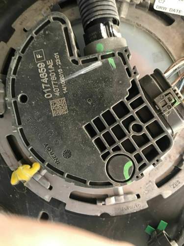

Guten Tag, nun hat es mich auch erwischt.
Audi A6 4 G 3.0 TDI 272 PS (Auch in Ende 2015 zugelassen). Gebraucht gekauft vor 1,5 Jahren mit 95000, nun 115000 km
Adblue war ziemlich leer (300 km Restreichweite) --> aufgefüllt --> ein paar Tage später Systemstörung Adblue --> mit Carport auslesen --> Druck zu niedrig (MINUS 0,5 Bar bei den geforderten 5 Bar) --> Pumpe lokalisiert, Schlauch bis nach vorne in Motorraum geprüft --> Keine Löcher/ Kalk bzw. Adblueablagerungen --> Schlauch vorne an Injektor zum DPF abgezogen und an Manometer angehängt --> über 10 Bar (gut da war es auch eine Sackgasse... aber die Pumpe ist schon mal nicht defekt und Loch habe ich auch keins).
Nun habe ich den Drucksensor, der ja angeblich in der Pumpeinheit integriert ist im Visier.
Nun meine Frage: Hat die schonmal jmd. zerlegt? Ich habe immer nur gelesen tauschen, bzw. einer hat mal gemeint da kann man nichts machen die ist vergossen...
Hat hier irgendjemdand Erfahrungen? Was könnte es evtl. noch sein? Bitte um Tipps, habe nur noch 400 km. Will die Tage mal die Pumpe ausbauen.

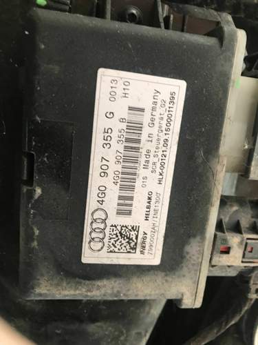

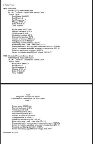

Hallo zusammen
Ein Bekannter hat mich angeschrieben er hätte auch die Adblue Systemstörung.
Folgende Fehler sind im FS.
Hilft da das benannte SW-Update?
Oder wie kann der KI-Fehler beseitigt werden?
Danke für Eure Hilfe.

Also mal ein kleines Update: Das steuergerät schickt mir 5 V Versorgungsspannung und es kommen vom Drucksensor 0,5 V (Ziel sind ja ca. 2,5-3,0V) zurück. Masse passt auch. Somit hat einfach der Drucksensor einen Treffer.
Nun hatte ich die Pumpe ausgebaut um zu schauen wo den dieser sitzt, und man muss sagen, das Audi sich schämen sollte. (Die gleiche olle Pumpe ist bei GM und Toyota und natürlich vielen andere VAG auch drin) Durch Informationssuche vorher habe ich herausgefunden das es mal eine Pumpe gab, die am Tank aufgesetzt war und an der der Temp. Sensor und Drucksensor jeweils von außen angeflanscht waren.
Nun ist aber eben alles integriert. Selbst das Öffnen der Pumpe ist (zumindest zerstörungsfrei) nicht möglich, da ja alles nicht nur verklipst, sondern auch dichtend verklebt ist, da es ja im AdBlue-Tank hängt. Somit einmal neu bitte. Sehr Umsatzfreundlich.
Zumindest muss es nicht von Audi direkt sein und war bei mir deutlich günstiger, siehe link ein paar Seiten zurück.

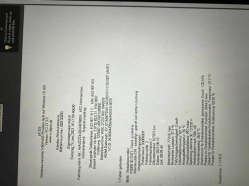

Das auto ist ein 2016er BJ und hat keine 75.000km oben und nun habe ich die Meldung mit VCDS.
Bei mir leuchtet seit heute die orange Motorleuchte auf. 2.0TDI Ultra
Ich habe VCDS angeschlossen und folgende Meldung kommt.
9645 - Reduktionsmittel ,P20E8 00 [175] - Druck zu niedrig

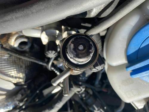

Bevor ich eine neue Pumpe kaufe, wollte ich noch mal sicher gehen. Meine Düse habe ich schon mal gereinigt. Jetzt bin einem Druck von 45 hPa laut der Fehlermeldung. Das wäre ja viel zu wenig. Anbei der Fehlereintrag ( kommt nach dem löschen wieder) und ein Bild von der schmutzigen Düse. Wäre toll, wenn mir einer helfen könnte. Garantie habe ich leider keine mehr. Die Pumpe würde ich selber tauschen. Die günstige aus Litauen kommt leider zu spät, da der Verkäufer bis Mitte Juli abwesend ist.
41884062-cf6a-4517-aa55-bcede4013d20
7dde1272-e1a4-4e8f-817e-c25bcb5f90bf
Also die 5 Bar kommen schon hin. Die AdBlue Druckmessgeräte zur Fehlerdiagnose besitzen einen Bereich von 1-10 Bar. 45hPa sollte demnach zu wenig sein.
copyright by der umrechner.de
Allgemeine Richtwerte des SCR Harnstoff -Einspritzdruck: 4.5 - 8.5 bar (bei 2000 U/ Harnstofflösung: 32.5% Harnstoff zu 67.5% demineralisiertes Wasser.
