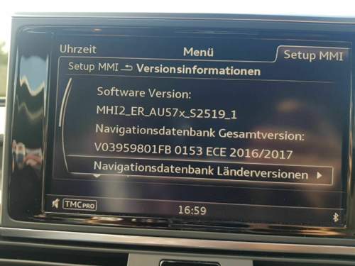

habe aufgrund diverser Probleme mit dem FL MMI Touch ein Update bekommen.
Aktuelle Version: MH12_ER_A57x_K2519_2
Jetzt ist mir schon aufgefallen das es hier und da neue Funktionen gibt.
Hat jemand ne Idee wo man die Änderungen genau herbekommt?
Kurz ein paar (erste) Infos zur Feldaktion 91U7:
Diese betrifft nach bisherigem Kenntnisstand alle Audi Fahrzeuge mit MIB1, MIB2 und MIB Scale Infotainment. Also beginnend mit dem A3 8V ab MJ. 2013 über 4G FL aufwärts bis hin zum aktuellen B9.
Es handelt sich dabei nicht um ein Update sondern lediglich um einen Patch der vorhandenen FW Version, der durch das Voranstellen des Buchstabens "S" vor die eigentliche Versionsnummer, statt wie bisher "P" für Produktions-Release oder "K" für eine Kundendienst Release, kenntlich gemacht wird. Das Aufspielen dieses Patches dauert nur wenige Sekunden und führt auch zur Anzeige einer höheren SW Teilenummer (Suffix) bei Abfragen derselben mit VCDS etc.
Sinn und Zweck ist vermutlich die Vermeidung eines Fehlers, der offenbar bei einigen, wenigen Fahrzeugen und Konfigurationen zu einem plötzlichen Einsetzen der vollen Audio-Wiedergabe-Lautstärke des MMI geführt hat.
Da es wohl auch bereits solche Fälle in USA gegeben hat und dort regelmäßig zu hohen Schadenersatzforderungen über die Produkthaftung führt, hat man die Aktion in allen Vertriebsregionen priorisiert aufgelegt.
Da bei dieser Aktion keinerlei andere Softwareteile verändert werden, sind andere Verbesserungen oder gar Fehlerbehebungen eher zufällig oder einfach Placebos.
Sollte jemand weitere oder tiefer gehende Infos haben, gerne her damit.
