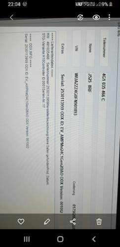

Habe aber nur das ZDC File für das B&O Gen.1 und gemäss Scan habe ich 4G1035466C Gen2.
Somit kann ich B&O nicht updaten.

Die Sound-Parameter für externe Verstärker wie B&O oder BOSE sind NICHT Bestandteil des FW Update Zuges!
Diese werden im Werk je nach (Innen-)Ausstattung individuell gesetzt!
Deshalb ja auch das Problem, mit dem Löschen der Parameter beim Update mit einigen FW Versionen! Besser immer den externen AMP NICHT updaten bzw. mit MOST Brücke "übergehen"!

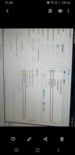

Hat jemand eine Idee, wie man den folgenden Fehler los wird?
Er turnt seit dem Update auf P3634 in meinem Fehlerspeicher rum
1 Fehler gefunden:
1556 - Steuergerät defekt
B2000 87 [009] - Nachricht fehlt
bestätigt - geprüft seit letzter Löschung
Umgebungsbedingungen:
In VCP Wird er als „Software Version inkompatibel“ und in anderen OBD-Tools als „Check sum“-Fehler geführt
Den selben Fehler habe ich auch mittels VCP ausgelesen... (Update von "MHI2_ER_AU57x_S2519_1" auf "MHI2_ER_AU57x_P3634"😉 falls es eine Lösung diesbezüglich gibt, wäre ich dankbar.
Die 3xxx Versionen sind nicht in der FW Referenztabelle der Geräte vor MJ 2017 vorgesehen. Deshalb die korrekte Fehlermeldung "Falsche SW Version!" Läßt sich aber mit Zugriff aufs Betriebssystem vom Gerät regeln... Aber NICHT per SD Karte!
