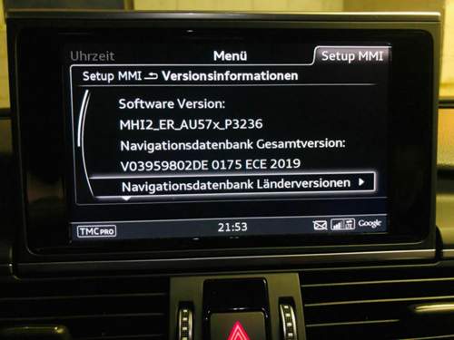

Da ich nun hoffentlich bald, endlich das Update auf K3663 durchführen werde, würde mich noch die Änderungshistorie dieser SW-Versionen interessieren:
P3236
P3634
P3658
K3660
K3663
Welche Fehler wurden behoben?
Welche Funktionen wurden erweitert oder verbessert?
Bei meinem mit P3236 stört mich z.B. sehr, dass aus zumindest für mich noch unbekannten Gründen das Mute immer wieder ausgeht. Ist das vielleicht einer der behobenen Fehler?

Es gibt keine offiziellen Chance Logs

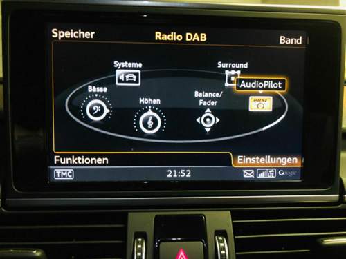

3663 - Bose sub Regler einzeln
Hat die K3663 dann diesen neuen separaten Sub Regler auch wenn nur ASS verbaut ist!?!?
Mich würden konkret Änderungen von P3634 auf K3663 interessieren, da ich überlege ob ich den Schritt gehen soll!?!?
Das ASS im A6 4G Facelift hat bei den letzten aktuellen Softwareständen und korrekter Codierung/Parametrierung ohnehin einen separaten Subwooferregler im MMI!
@Polmaster schrieb am 9. Mai 2020 um 19:18:00 Uhr:
Der Regler ist bei Bose (FL) ein Segen!
Da bin ich auch schon richtig gespannt drauf.
@nitramp80 Wenn mich nicht Alles täuscht, ist der Regler auch schon ab P3634 mit dabei. Zumindest meine ich, das hier im Thread mehrfach gelesen zu haben.

Der Bose Regler ist leider bei mir auch nicht.
Kann einer von euch @Tschako oder @Scotty18 mir helfen.
