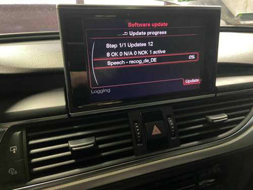

habe aufgrund diverser Probleme mit dem FL MMI Touch ein Update bekommen.
Aktuelle Version: MH12_ER_A57x_K2519_2
Jetzt ist mir schon aufgefallen das es hier und da neue Funktionen gibt.
Hat jemand ne Idee wo man die Änderungen genau herbekommt?

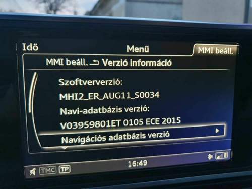

Kurz ein paar (erste) Infos zur Feldaktion 91U7:
Diese betrifft nach bisherigem Kenntnisstand alle Audi Fahrzeuge mit MIB1, MIB2 und MIB Scale Infotainment. Also beginnend mit dem A3 8V ab MJ. 2013 über 4G FL aufwärts bis hin zum aktuellen B9.
Es handelt sich dabei nicht um ein Update sondern lediglich um einen Patch der vorhandenen FW Version, der durch das Voranstellen des Buchstabens "S" vor die eigentliche Versionsnummer, statt wie bisher "P" für Produktions-Release oder "K" für eine Kundendienst Release, kenntlich gemacht wird. Das Aufspielen dieses Patches dauert nur wenige Sekunden und führt auch zur Anzeige einer höheren SW Teilenummer (Suffix) bei Abfragen derselben mit VCDS etc.
Sinn und Zweck ist vermutlich die Vermeidung eines Fehlers, der offenbar bei einigen, wenigen Fahrzeugen und Konfigurationen zu einem plötzlichen Einsetzen der vollen Audio-Wiedergabe-Lautstärke des MMI geführt hat.
Da es wohl auch bereits solche Fälle in USA gegeben hat und dort regelmäßig zu hohen Schadenersatzforderungen über die Produkthaftung führt, hat man die Aktion in allen Vertriebsregionen priorisiert aufgelegt.
Da bei dieser Aktion keinerlei andere Softwareteile verändert werden, sind andere Verbesserungen oder gar Fehlerbehebungen eher zufällig oder einfach Placebos.

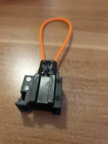

Das Hidden Menü wird dringend benötigt, da man hier "User Defined SWDL" auswählen kann um die Optionen bei einem Update manuell fest zu legen (z.B. Bose deaktiviert). Alternative wäre den Most Stecker vom Bose Verstärker zu trennen und zu überbrücken, dann wird er vom Update nicht erkannt.
Software Updates funktionieren dann über das Red Menü. Über Setup etc. ist nur Karten oder POI Update möglich.

Brauchs nicht überbrücken,MIB lauft ohne gateway auch.Ich mache immer einfach nur beide stecker trennen von BOSE fertig,aber VCP geht parametrieren wen BOSE geupdatet.
Dann ist es einfacher gleich es beim update rauszunehmen bevor ich was abstecke
Offener Most gibt ne Fehlermeldung beim update die man permanent wegdrücken muss !
Diese version "AUG_11" geht auch nach 6336 updaten habe mehrmal gemacht.

MHI2_ER_AU57x_S2519 => MHI2_ER_AU57x_P3634, nicht 3663/6636 (Verwechselt hier jemand etwas?)
Die Software hierzu habe ich bereits gekauft auf "Upgrade My Audi", wie schon geschrieben.

Wenn du Hidden Menu nicht freigeschalten kriegst, gibt es auch noch die Möglichkeit BOSE abzustecken und die LWL Loop mit so einer Brücke wieder zu schließen.

Danke Dir. Wenn es irgendwie geht, hätt ich es jedoch gern Softwareseitig hinbekommen. Wo bekommt man so eine LWL Schleife her? (nur für den Fall der Fälle)

Du musst immer noch dann User Delfine Mode Anwählen und beim update den BOSE rausnehmen
Ansonsten geh den weg einfach mit der MostBrücke ... generell sollte man bei jedem update / flashen etc wissen was man tut; genau so wie mit dem Umgang mit VCDS VCP usw
Hier wurde mir schon sehr gut geholfen. Ich werde mich nun versuchen. Die Software ist gekauft, und das HiddenMenu weiß ich ja nun, wie es freizuschalten ist.
Dann will ich hoffen, dass ich dort den User Define Mode finde, um ihn für die Installation der FW zu aktivieren.
