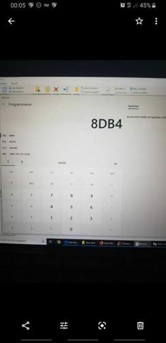

@manni580 schrieb am 7. Dezember 2019 um 22:37:33 Uhr:
Ich hab´s so gemacht und es hat geklappt. Zuerst Update auf die 3634 (dauert etwa halbe Stunde) dann die 3663 (dauert etwa 5 Min.)
Wenn du nur Audi Sound System hast (wie ich) dann brauchst du keine Änderung vornehmen. Bei Bose solltest du etwas ändern.
Lediglich ein SVM-Fehler ist im 5F abgelegt. Weiß jemand, wie man den dauerhaft löschen kann?
Ist die Vorgehensweise die boditza auf Seite 54 gepostet hat korrekt (5F->APK->Bestätigung der Installationsänderung)?
Was war deine Ausgangs fw beim Kauf?
Ich schick dir eine PN.
@manni580 SVM Fehler kann man mit Windows Rechner in Hex umrechnen und in APK eingeben. Im Netz kursiert ein Code, der in meisten Fällen bei SVM Änderungen funktioniert: 8D B4
Achte auf das Leerzeichen.
