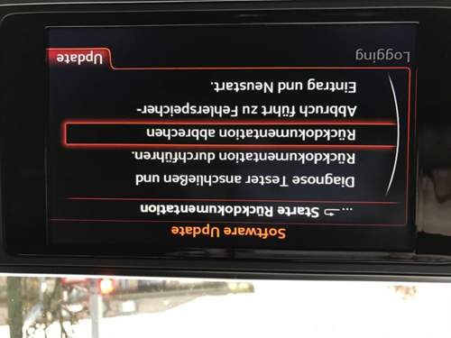

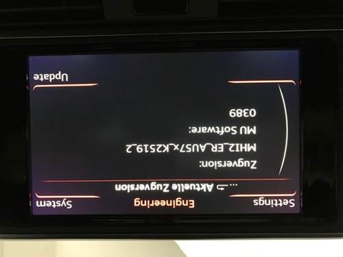

Hallo zusammen
Als das Update hat leider nichts gebracht, das Problem mit der Lautstärke besteht immer noch gleich.

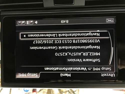

So gleiches Update wurde nochmals gemacht, diesmal jedoch über spezielles Updatemenu von MMI und nun habe ich effektiv eine neue MMI Version drauf!
Infos folgen...
dann hast du sie beim ersten mal nicht richtig oder gar nicht aufgespielt ?
die update SD kann man bei audi kaufen; ist aber werkstattmaterial
Hattest du ebenfalls Problem mit der Navi-Ansagen-Laustärke die direkt nach dem einstellen vergessen wurde?
Also beim ersten mal falsch gemacht..😉
Setup MMI Update ist nicht korrekt, man muss es übers Red Menü machen...
Dann hätte Scotty, wie immer, recht..🙂
Bis jetzt läuft alles perfekt. Lautstärke ist sofort da und die Radiosender werden auch nicht mehr verstellt.
